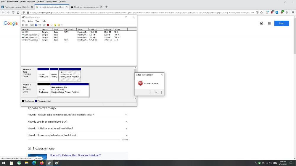

Здравейте, имам 1Тб външен диск юесби 3.0. Опитах се да прехвърля малко повече информацийка на него около 200-300Гб и нещо се прецака системата. Самият диск е WD в някаква кутийка LogiLink UA0106.
В момента компютъра не "вижда" диска, като съм се опитал на 3 лаптопа да го отворя.
Когато отворя дисковия мениджър го показва като неинициализиран диск, но не ми разрешава да го инициализира, а единствено мога да отворя "свойства".
Пробвах да направя нещо и с дискпарт, но там резултата е същия.
Стигам до избор на активна част и ме изхвърля отново.
Информацията в диска не ми е приоритет, защото е бекъп и мога да я запиша отново, молбата ми е да дадете идея как да го форматиран, примерно за да мога да го използвам отново.

Това ми показва с диск мениджмънта. Нямам настолен компютър на който да закача диска. Отворих го - диска не е WD, a Seagate, ако това е от значение? Не ми се разглобява лаптопа, но май ще се наложи за да го закача на слота на другия диск.
Махни хард диска от кутията и го закачи към една десктоп машина посредством SATA кабел и захранване, преди да правиш каквито и да било други упражнения.
