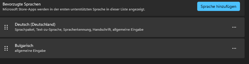

Хора, как се маха 3 клавиатурна подредба. Здраво се е заклещила и не иска да се махне по традиционния начин от настройките. Win 11 и версията е 22H2.
Искам да премахна всичко английско. Но не ми дава. Заклещило се е и това е.
Иначе тук са само 2.
Нямам нищо английско.
преди 17 минути, АСПЕКТ написа:
От трите точки в дясно какво дава.
преди 2 минути, vlado1985 написа:
Настройки за езика.

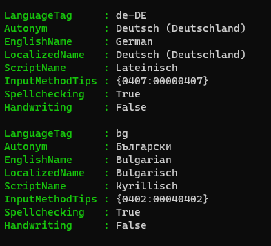

@АСПЕКТ, десн клик по Старт бутона, избеери Powershell(Admin). В прозреца изпълни
Get-WinUserLanguageList
и покажи резултата
Нямам PowerShell трябва да го инсталирам. И ще съобщя.
и покажи резултата

преди 13 минути, АСПЕКТ написа:
Кои езици ползваш? Тук не видях немска клавиатура
Покажи изхода на командата
HKEY_USERS\.DEFAULT\Keyboard Layout\Preload

преди 8 минути, цър-вул написа:
Покажи изхода на командата, изпълнена в същия терминал:
