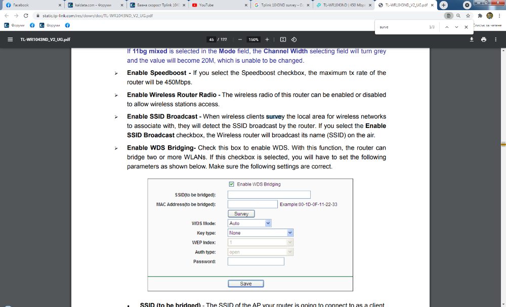

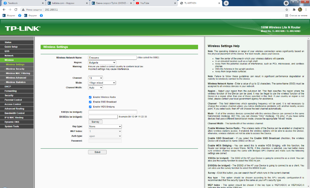

Няма RTS+CTS, значи? Хм ... добре. Сетих се, че в сайта им има емулатори на различните модели. Сега ще видя, дали за 1043 има емулатор и ще вляза да му разцъкам интерфейса, да видя какво още ще се сетя.
Имат емулатор, да. Майко мила, фърмуерът му на този рутер е пълно дърво. Аз бих му инсталирал DD-WRT. Ревизии 4 и 5 на този рутер са с идентичен хардуер, базирани са на една и съща платформа. За мен, разликата е в захранващите им напрежения. Вероятно ревизия 4 е на 12 волта, а 5-тата е на 9V.

Смартфона е Huawei Mate 40 Pro.  Рутера е настроен на 40Mhz,  на канал b/g/n, пробвах и само на n стандарт. Като цяло засега нормализира скоростта, но точно в стаята където ми трябва скорост, не достига, също така в последно време "пострада" и ъплинка на рутера не вдига симитрични скорости, преди не беше така - ISP-то позволява симитрични скорости.  Криптирана е през WPA2.
Сега ще пробвам Вашия съвет и ще пиша после какъв е резултата.
Относно инсталирането на друг firmware тук, за разлика от всякакви експерименти с OS и VmWare линукс дистрибуции, а по-рано игра с "custom rom" за Андроид телефони, положението при рутерите не стои така и съм бос в тази сфера - моля да не ми се присмивате :)
P.S. Няма промяна - скоростите ги държи 100Мбит почти на всякъде и само в едната стая пада до неприемливите 0.8Мбит/сек.
