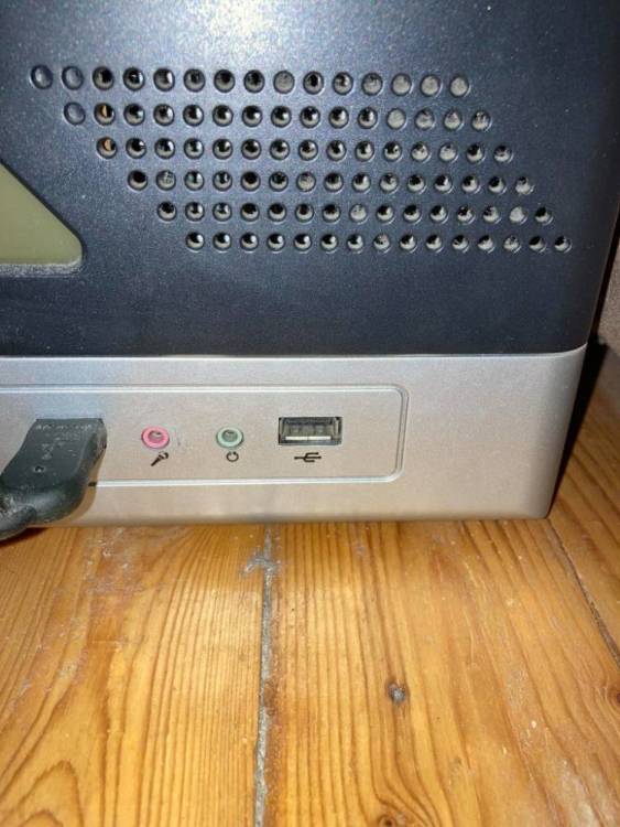

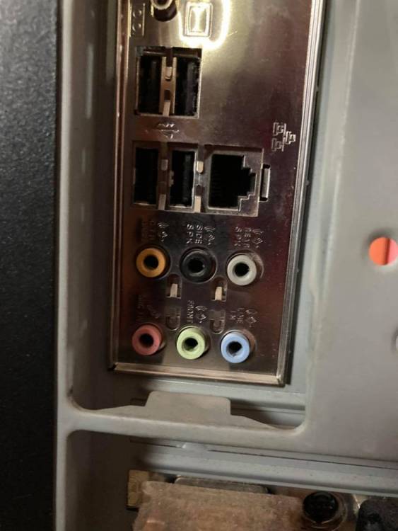

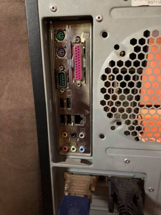

Здравейте, темата я има, но в моя случай не.  Ставаше дума за други компютри, а моята машинка си е стара и няма нито оптика нито HDMI! Временно ще е така защото мисля да я сменя до 1 година, но все пак искам да подам звуков сигнал в ресивера ми Technics SA-DX750 5*1. Аудиокартата на компа има възможности за 5*1 и 7*1, но аз мисля да си пусна 5*1 понеже ми е напълно достатъчно. Прилагам 3-4 снимки, като на последната са входовете на ресивера, а на първите три, са изходите и входовете на компа ми съответно на задния и фронталният панел. Предполагам, че от изходните жакове трябва, но само мои предположения. Вие ще кажете...също и 1 или 2 кабела да купя? Ресивера разполага с 2 оптики и в едната мисля да включа телевизора. Баса е активен и вече е включен, оства да включа и компа в него да си осигуря хубав звук за филми и музика.

От компа с realtek menager си задаваш  5+1 ,но се искат 3 броя кабела ст.жак-чинчове. Имаш 6 чинча и три 3,5 ст.жака-така...   Два чинча в audio IN  ,два в FRONT ,и петият в SUBWOOFER ,шестият остава център в IN DVD.  На компа зелен и син изход за IN-FRONT ,черният или оранж изход за център и SUBWOOFER каквото си избереш по цвят от RealTek audio менажера. След като ги свържеш и пуснеш ,може да си разиграваш комбинациите предни задни ,център и суб.
Това няма как да стане!
Усилвателя се управлява от стерео сигнал. Така, че с един кабел 3.5 мм. жак към чинчове. За истинско 5.1. само с друг 5/6 канален усилвател.
