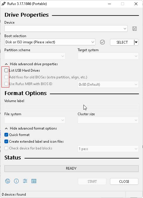

Когато създава флашката с Rufus, с какви настройки стартира процеса? Зададе ли да се ползат настройки за стар BIOS? С коя версия на Rufus си?

За  се вижда флашката в ОС, трябва и BIOS да я е видял. Друг е въпросът къде не с е вижда? В секция Boot или в секция Hardware?
Още един инструмент за създаване на зареждаща флашка:
Download Now
Извинявам се за закъснелия отговор с версия 2.18 създадох образа в Boot не се вижда само харда който е хитачи се вижда

Да в управление на дисковете флашката се вижда преди 2 минути свалих rufus 3.17 да създам с него образа да видим да ли ще има промяна. Ако ли не утре направо ще бодна една карта памет и ще я направя буутваща
