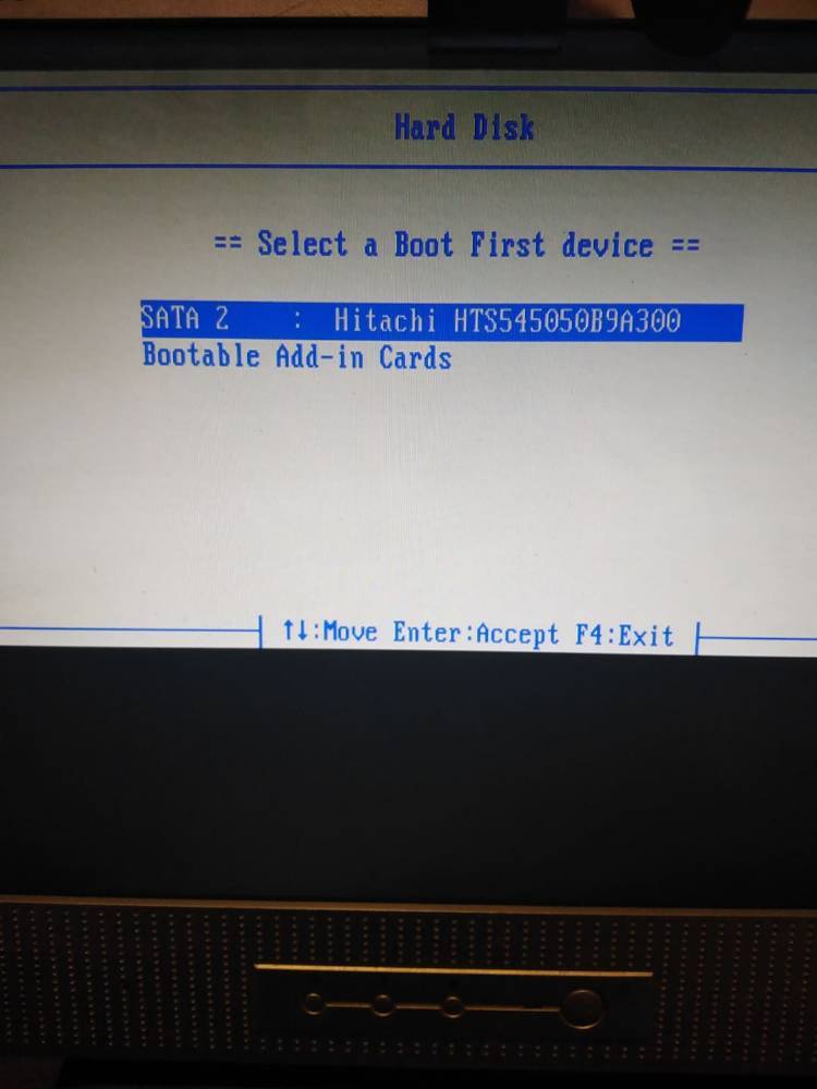

Флашката я свързвам директно в компа пробвах и на предните и на задните портове но не се вижда в биос също така я пъхнах и в хъбът следтова рестартнах и се показа в биос но следкато избрах сейв да запаметя промените няма никой и като влезна в биос пак не се вижда

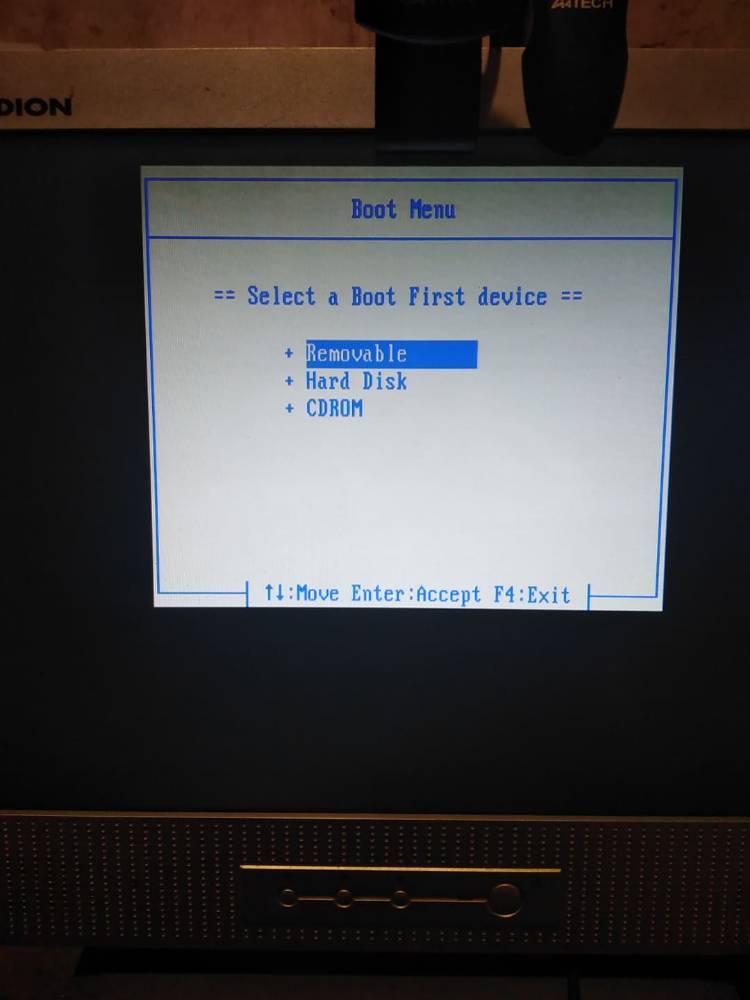

Дъното има ли клавиш за извикване на Boot Order меню при стартиране на машината? Esc, F8, F9, F12...
Ако има пробвай с флашка на хъба да стартираш машината и да вдигнеш това меню
преди 2 минути, цър-вул написа:
Да има със ф9 извиквам боот менюто пробвах и от там да видя да ли ще се покаже флашката но я няма

Токущо пробвах поставена флашката в хъба да вдигна менюто но не се показа пак прилагм снимки

преди 7 часа, vlado1985 написа:
Е много ясно че давам ентер иначе няма да мога да ги отворя
Кое да отвориш???
преди 8 часа, vlado1985 написа:
не се показа пак
А това Removable какво е?!
преди 4 часа, dioib написа:
Boot Other Device - Biostar GF7025-M2 Setup Manual [Page 69] | ManualsLib
И пак да попитам, какво се разбира, че USB не се вижда???
Да разбирам ли, че не може да се boot-ва от USB? Защото има Boot Removable ... и в тоя случай нещо не е направена както трябва флашката да е boot-ваща ...

В боот само харда се вижда но флашката не се показва. Флашката съм я записал руфъс, слагам я на предните портове но не се показва в биос и на задните съм я местил и пак не се показва. Флашката е 3.0 пробвах и с другите ми флашки които са малки като обем по 4гб на 2.0 и те се виждат без никакви проблеми следователно проблема според мен е в версията на биос щото е стара и че флашката е голяма като обем. Но както написах и в предишните ми постове след няколко рестарта на системата флашката се появява в биос и след като избера сейв да запамети промените пак не се вижда. До тук логиката клони че нее проблема в флашката или не е записана правилно по вероятния проблем можеби е в биос защото е с стара версия. Но както каза plamen_petrov_80 обновяването на биос си е нож с две остриета. За което не мисля да прибягвам до тази крайност и да обновявам, биоса това може да го направя, само в краен случай. Записал съм си образа на диск и си буутва от него без проблеми, само трябва малко повече да потърся информация за този проблем и да ли може да се коригира без обновяване на биос
