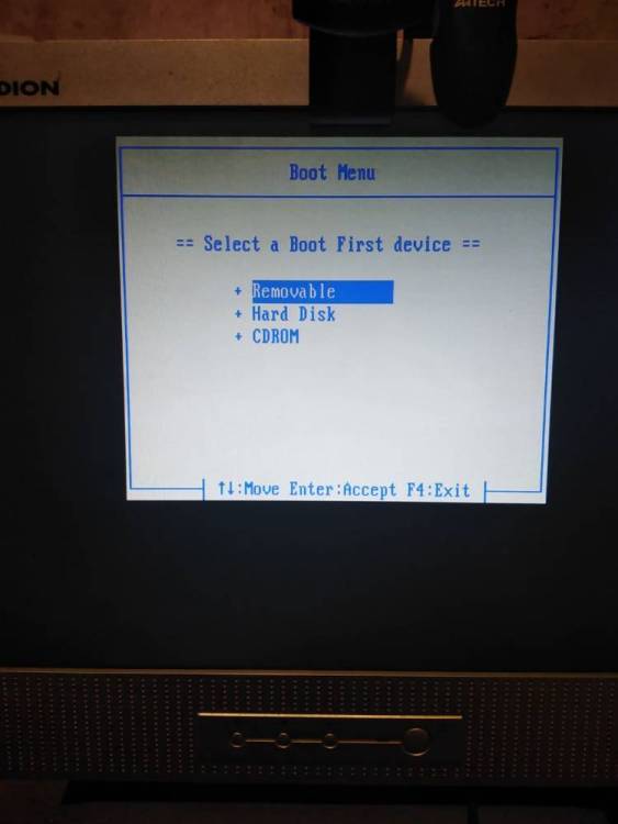

    Компютъра които желаеш да преинсталираш има ли OS сега? Ако да - там тази памет разпознава ли се коректно? Също така ако използваш предните USB портове - пробвай на задните.
  • В биос настройките за usb са ми разрешени нее от това явно дъното ми е прекалено дърто и капризно за 3.0. Утре ще му сложа една карта памет и да буутва от нея
  • Това е така но и двамата сме с различни дъна ти погледна ли линка за дъното ми ?

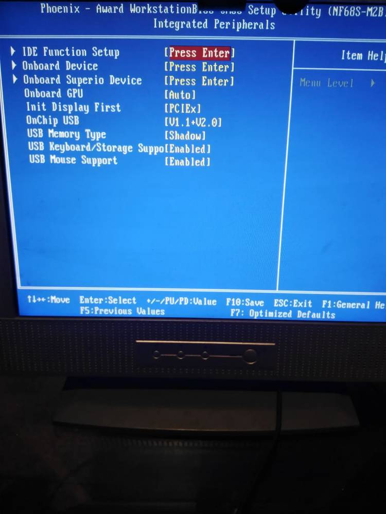

преди 1 час, цър-вул написа:
Зад USB Memory Type какво има като опции?
Имаше нещо мемори 640 и на него смених но промяна нямаше. До преди малко пак си играх вадих cmos батерията и пак няма промяна направих една карта памет буутваща и нея не я вижда биос. А на лаптопа ми който е по дърт от това дъно тези проблеми ги няма вижда си и флашката и картата с памет. Също така пробвах флашката и картата с памет на братми на неговия комп и там няма проблеми виждат се в биос пробвах ги и на приятелката му на лаптопа и там ги вижда само на мойто дъно не ги вижда а другите ми флашки които не са на 3.0 а 2.0 си ги вижда без проблеми

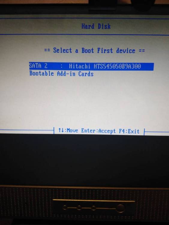

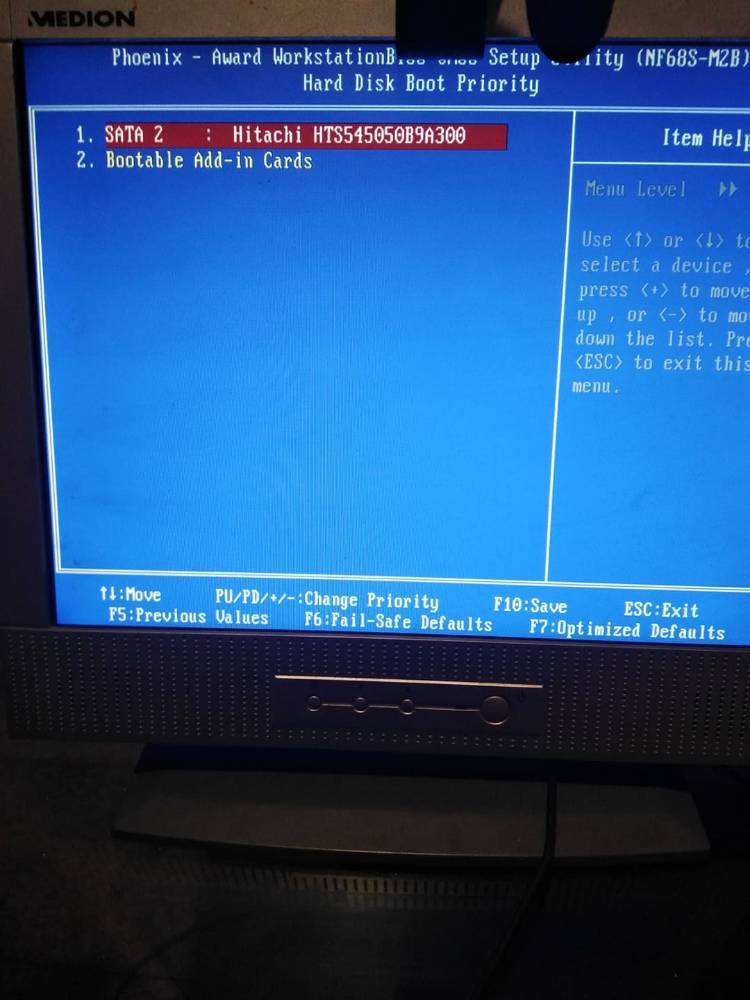

Тоя биос може да не види флашка с такъв размер. Освен това вероятно я вижда като друг хард диск, а не като USB стик.
преди 54 минути, Емил Костов написа:
Емо в боот се вижда само харда и под него боот карта нещо друго няма. Но ми направи впечатление че като сложих флашката на другия ми комп LENOVO 78G пак същия боклук с двуядрен процесор и ддр2 памет там си я вижда флашката без никакви проблеми и на лаптопа ми който е по дърт от 2 та компа я вижда и няма проблем само на мойто дъно не я вижда
