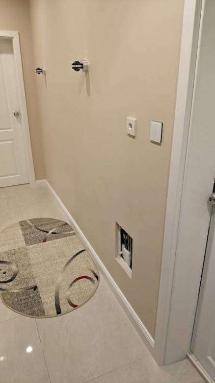

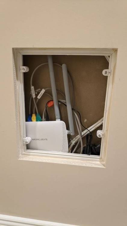

Рутера е разположен в кутия от гипсокартон вградена в стената, намираща се в коридора на апартамента (приложена снимка).

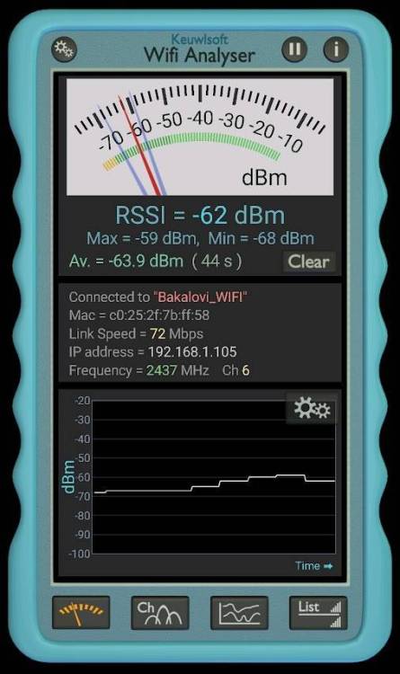

Прилагам и снимка от wifi анализатора за силата на сигнала. По препоръка от едно приложение съм сложил рутера на 6-ти канал. Пробвал съм и на 11 канал, но на 6-ти сякаш е по-добре.

Рутера го извади от дупката и го сложи на видимо място, дори на стената да го закачиш, пак ще е по-добре. И тези 8 метра, особено ако минават през 2-3 стени и са панел, даже е чудо, че и толкова хващаш. Въпросния лаптоп с каква мрежова карта е, колко мегабита, поддържа ли Wifi N стандарт?
Постави рутера извън мястото което е сега (дупката) и насочи антените нагоре. Като LAN кабелите влизат само в отвора.

Рутера не мога да го поставя извън тази дупка. Даже там е предвиден капак, който да скруе дупката и самия рутер ще остане вътре.
Не може или не искаш да го монтираш например на капака или до отвора?
Това е, все едно да затвориш радио в шкафа и да очакваш, че ще чуеш добре.
Щом е вътре , дори и да смениш рутера с по-добър, няма да се промени много безж. скорост.

Не мога. Имам малко дете, а отвора е на 30 см от земята и няма как да предпазя рутера от нея. Ако имаше портманто на тази стена, тази тема нямаше да съществува тъй като щях да го кача на него, но уви няма. Там стената е гола. Пак да задам въпроса с разделянето на главни сигнал на 3, дали е възможно?
