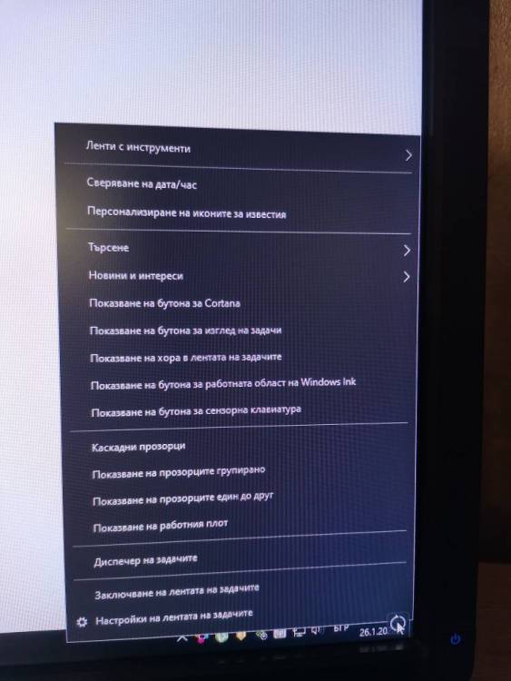

Здравейте!
От известно време в лентата на задачите ми се появи тази икона или бутон.
Първата снимка е при разширена лента на задачите.
Моля Ви да ми кажете какво е и как да го премахна!

Май не е толкова лесно-само с рестарт....да си модифицирал нещо по ОС?Да си инсталирал нови програми?С десен бутон опциите и пътищата какво показват?
(Прилича ми на опция на монитора между другото...)
Редактирано от Proshark (преглед на промените)
Не ми изглежда като нещо стандартно Windows-ко. Пусни един Process Explorer, натисни подчертаната иконка и както държиш левия бутон натиснат, завлачи курсора отгоре на неизвестното нещо; ако имаш късмет, Process Explorer ще ти покаже на кой процес принадлежи.
Нещо, което е малко вероятно но не невъзможно.
Дали това на картинката не се появява от променени настройки на самия монитор?

Направи един прост тест-изключи компютъра ,без да гасиш монитора и виж дали ще остане.
не ми показа нищо

отваря меню за лентата на задачите и за настройките и

преди 10 часа, killchain написа:
А ляв клик върху иконката?
Иначе поне се вижда, че курсорът е отгоре, т.е. изключвам варианта да е нещо от монитора (защото би се показвало отгоре на всичко).
отваря календар с меню за събития
Сърдечно благодаря на всички, които се опитахте да ми помогнете!🙂👍
Проблема беше включването на тази настройка-
Nvidia Geforce Experience -> Settings -> In-game overlay
