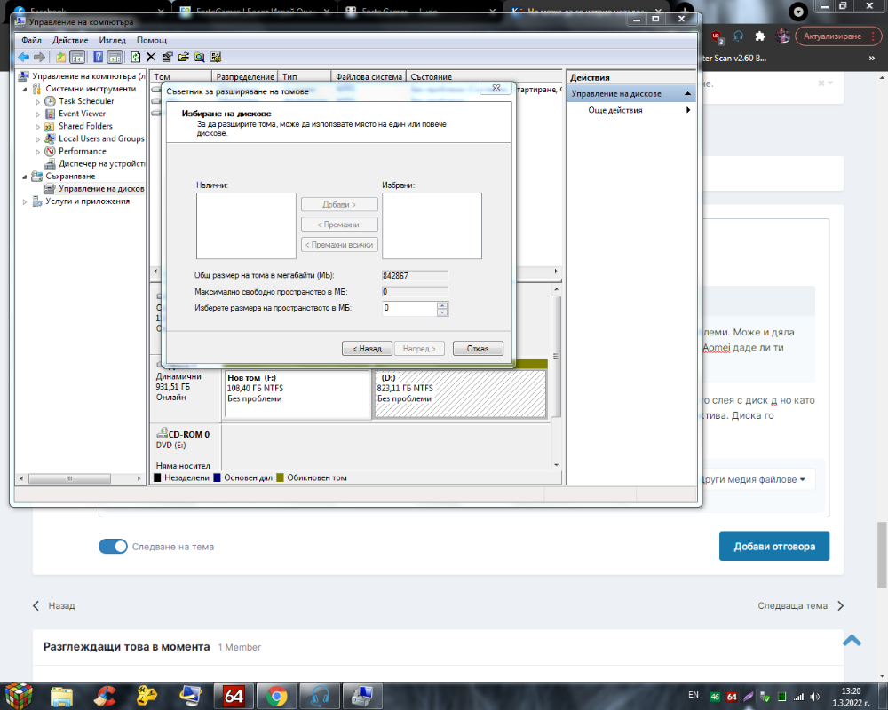

Преди малко създадох нов том 100гб и това незаделеното място остана по средата. На новия том му чукнах да го разширя и незаделения дял се се скри и останаха новия дял който създадох и д диска. От диск д разкарах по голямата част от информацията ми и оставих само по важната която ще ми трябва като обем е общо 36гб които съм оставил. Въпроса ми на новия том който създадох 100гб ако прехвърля на него тази информация и изтрия диск д на който обема е 823.11гб да ли пак ще се появи това незаделено място и пак няма да може да се махне

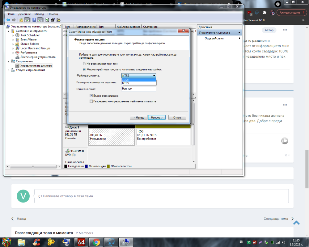

А сливането как да го направя? на новия дял и на диск д на който и от двата да чукна не ми дава и пише сливане или да ги обединя двата дяла. На новия дял който създадох ми показа две опции за автоматичното форматиране exfat ntfs а самото конвертиране може да стане като форматирам дяла или греша
Незаделеното място го форматирай , за да създадеш дял, явно не четеш какво ти се пише, и му задай буква, пр. Е. След това пробвай да слееш двата дяла.

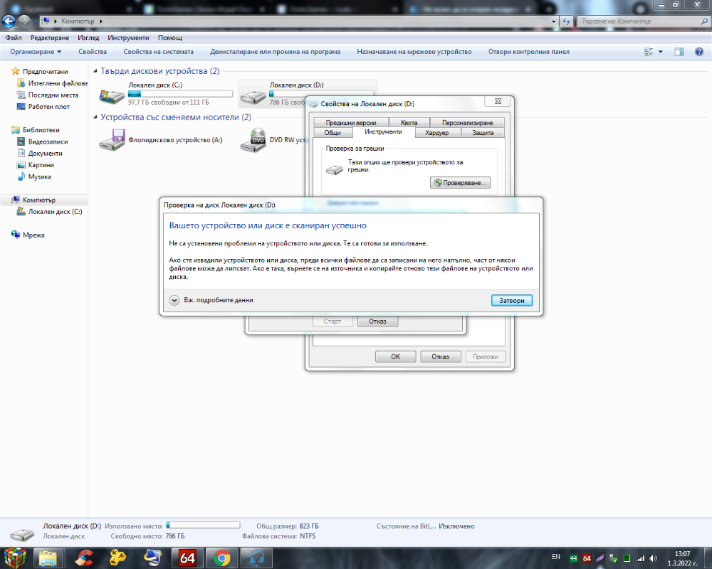

Така няма да стане, трябва раздела да е празен. По-нагоре съм дал връзка с картинки при мен как се получи без проблеми. Може и дяла да има проблем, за това май никой не се сети - @vlado1985 пусни му една проверка и поправи грешките ако трябва. Aomei даде ли ти някаква грешка, след като пробва да слееш дяла, потвърди с ОК и цъкна после горе-дясно apply какво се случи?

Извинявам се за закъснението щото ми се наложи да излезна за малко. Токущо пробвах на новия том който създадох да го слея с диск д но като чукна на диск д и избера да го слея каквато и стойност да напиша за големината на обема опцията напред не ми я дава актива. Диска го проверих за грешки нямаше грешки с aomei като опитах да слея дяловете уш ги сля но като избрах да запази промените нищо не се беше променило грешка никаква не ми изкара там

Със aomei си играх снощи до късно и я разкарах като нямаше ефект. А от disk management показвам само че като се опитам да разширя дяла на диск не ми дава активна опцията напред това го дава така с новосъздадения том

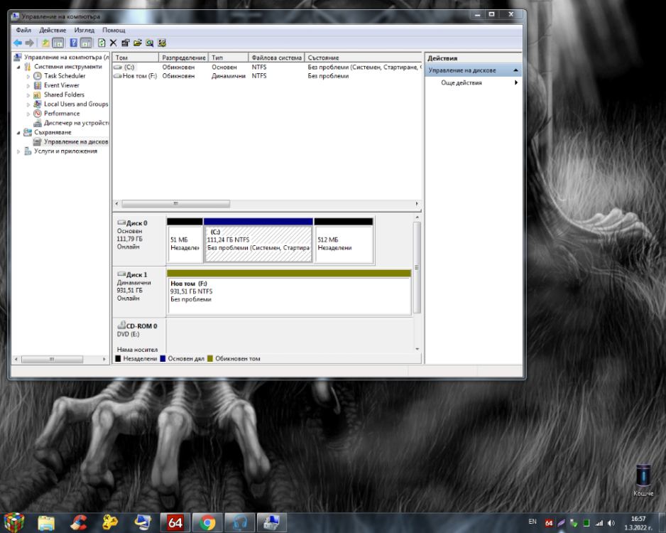

Сега като са ти останали 36ГБ работата ще стане. Нали това ти казах снощи, но тогава данните бяха много и не можеха да се съберат на 100ГБ диск. Сега тия 36ГБ си ги прехвърляш на 100-те ГБ диск F: и триеш D. Както е така изтрит Д диска сега разширяваш надясно F диска върху него и готово.
преди 1 минута, vpvelev написа:

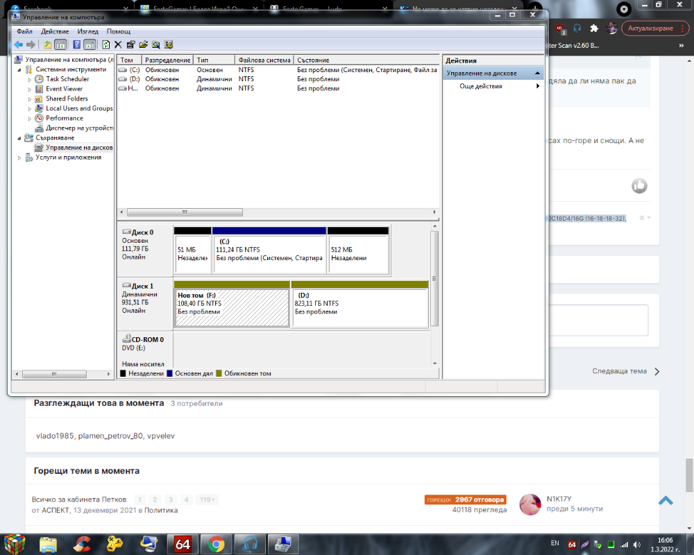

Ето това е новия том със същия размер който беше незаделения дял. Малко по рано днес когато пак си играх когато създадох новия том по средата застана незаделения дял и пак неможеше да се махне. Но като чукнах на новия том да го рашияря заделения дял се скри и на дял д пак не ми позволява да го разтегна. Новия дял го изтрих и сега пак го създадох но заделения дял не се показа макар че сега не съм разтягал новия том

Добре. Сега прехвърли 36ГБ информация от D на F. След това триеш D и разширяваш надясно F.
