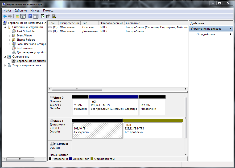

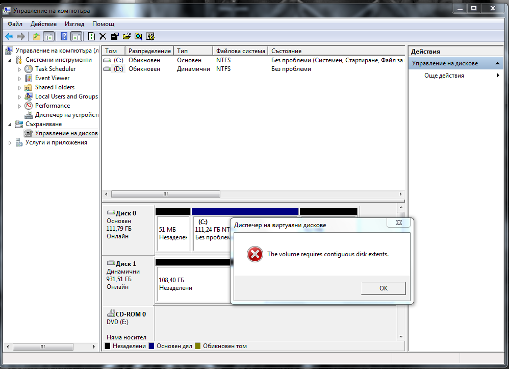

Здравейте на механичния диск имах дял 100гб който системата си го отчиташе и показваше като 108.40гб. Реших да разкарам дяла и да си разширя д то дялат 100гб го изтрих като избрах върху него изтриване на том но си остана незаделено място 108.40гб опитах да разширя д то. Като чукнах на него и избрах разширяване на том но не се получава нищо каквато и стойност да напиша ми дава грешка и неиска да разшири дяла. Някой ако знае къде бъркам

  • Че има начин - има, но аз не бих си играл при положение, че там явно имаш важни данни. Сегашния ти дял защо не е в синьо?
  • Пробвай да обединиш с https://www.hdd-tool.com/index.html, макар че и с aomei partition assistant трябва да стане.
  • или по-скоро защото е динамичен диск - което също може да спъва някои програми.
Разширяването става само надясно. Трябва тоя които си изтрил 108Г да е след d дяла (вдясно от него).

току-що, vpvelev написа:
И аз знам че така се разширява но като опитах да го хвана и привлача на дясно не се получи нищо неможе да го хване
Някой да каже дали има някакви програми да правят такива по-сложни размествания. Аз не съм ползвал.
Ако на D диска имаш по-малко от 100Г да ги прехвърлиш на тоя дето си изтрил като преди това пак трябва да го създадеш. И след това да издриеш D и тогава да разширяваш.

Другия дял който направих 100гб се падна в ляво и този незаделения размер от предишния дял се падна по средата незаделения размер пак немога да правя нищо по него но новия дял ми позволи да си го изтрия без проблеми. И аз си мислех да залича д то и да го създам отново но не съм сигурен да ли ще има ефект и ще се разкара това незаделено място
Лошото е че сигурно имаш повече от 100Г на D диска записана информация. Ако беше около 100Г да я предвърлиш на тоя в ляво и тогава триеш D и вече разширяваш към него другия в ляво. Затова те питах колко гига имаш записно. Идеята е да исвободиш D диска.

Тогава няма начин. Трябва да си прехвърлиш D на сигурен диск, да не загубиш информацията и тогава да действаш по разширението. То всъщност ще е обединение на целия диск.
От друга страна, защо не си ги ползваш както са били досега. Просто ще имаш още една буква на диска 100GB. И на него да си пишеш като свърши D.

Ако премахнеш буквата на въпросния диск (демонтираш го) и така пробваш да промениш размера пак ли дава същата грешка? Пробвай и с Aomei или друг подобен софтуер.

На незаделеното място което е 108.40гб няма буква. Преди малко създадох нов дял 100гб и си му постави системата сама буква ф новият дял който създадох ми позволи да го изтрия без проблеми само това незаделеното място немога да махна. Опитах и с  Aomei partion asistent но нищо не се получи даде ми уж да разширя дяла но пак си остава същия като размер
преди 1 минута, plamen_petrov_80 написа:
Може би заради това

Този който е в синьо е на SSD а другия си е на механичния диск

Диск 0 ми е SSD там няма други дялове а на диск 1 тези незаделените 108.40гб имаше 100гб щото преди да взема използвах механичния и го бях разцепил за ц и д. И сега искам тези 108.40гб незаделени да ги вкарам в д то да го раазширя
В диск манагмент като чукна на настройки и избера дискова област ми дава да избера незаделен основен дял и други опции всяка една с неин си различен цвят ако променя от там настройката да ли би ми дало да го разкарам това незаделено място
