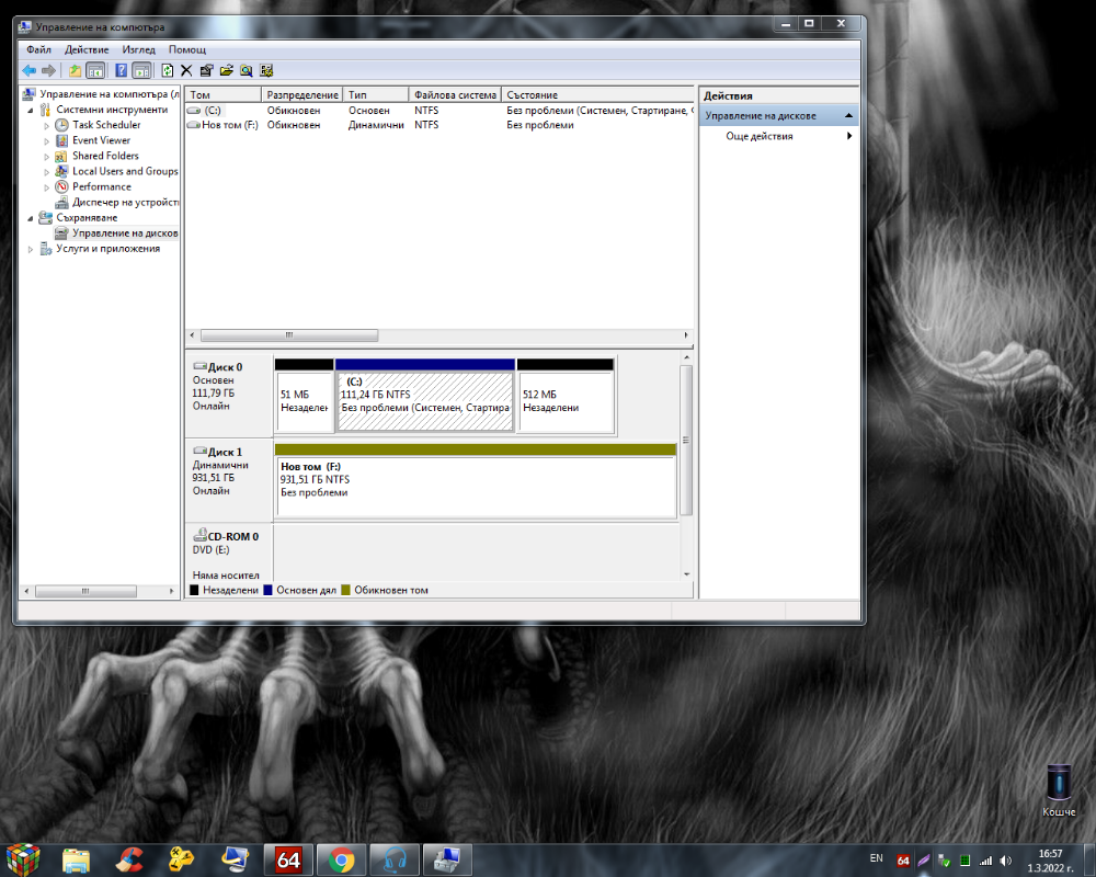

Не може да се изтрие незаделено място

  • Че има начин - има, но аз не бих си играл при положение, че там явно имаш важни данни. Сегашния ти дял защо не е в синьо?
  • Пробвай да обединиш с https://www.hdd-tool.com/index.html, макар че и с aomei partition assistant трябва да стане.
  • или по-скоро защото е динамичен диск - което също може да спъва някои програми.

преди 3 часа, vlado1985 написа:
И със акрониса нищо нестава същата работа като при аомей
Това, че ти не може да работиш с даден софтуер не значи, че не става.
Хиляди пъти съм преоразмерявал сливал и какво ли още не, без загуба на информациця.
преди 6 минути, TS-T написа:
Със акронис съм работил и преди с по старите и версии но не в това е проблема. Можеби понеже диска е динамичен и затова неуспява да направи нищо все пак като разтегнах дял д и накрая избрах комит за да запише промените нищо не се беше променило единствено ми беше създала един малък дял 200 и няколко мб
преди 2 минути, Raze написа:
Направи си диска нормален, да не е динамичен, ако не искаш да имаш подобни проблеми пак.
За да не е динамичен трябва да го форматирам целия а информацията нямам на какво да я кача сега като си взема другия диск на този веднага ще му направя формат да не бъде динамичен
