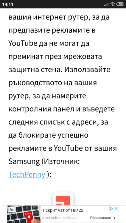

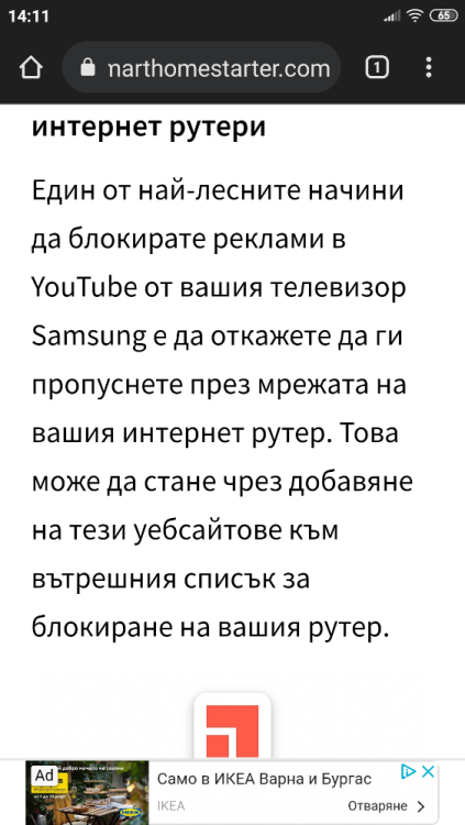

  • Защо го пращаш в Chrome Adds??? Човека е казал Дали отваря Тубата през браузър или през приложение? Автора - виж това Can You Block YouTube Ads on a Samsung TV?

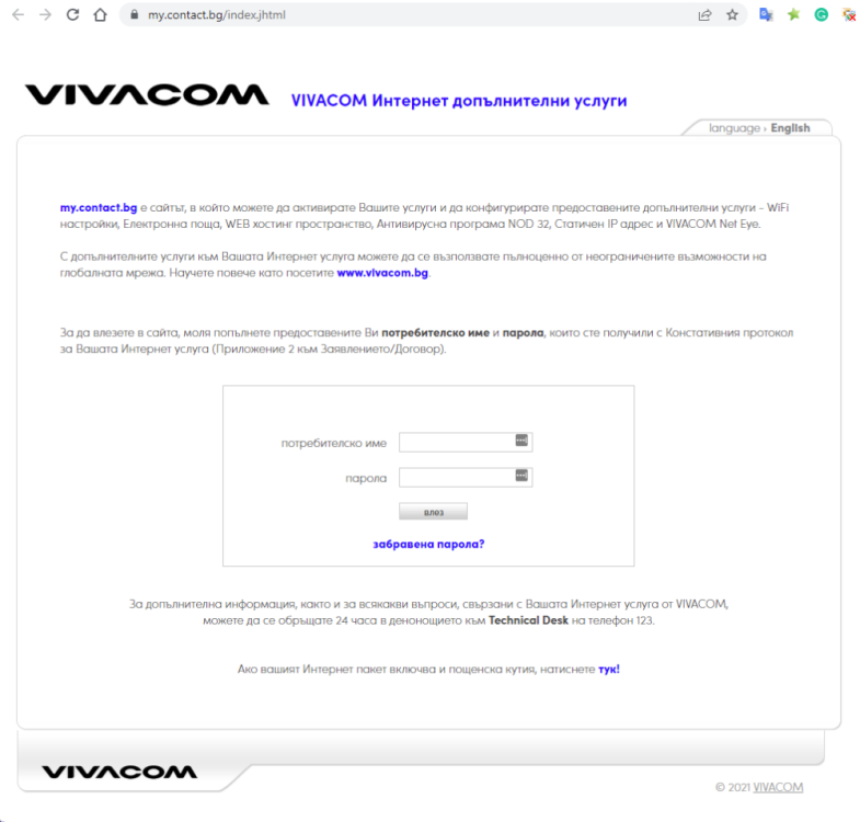

    Няма такава опция в my.contact.bg, да не говорим че те пренасочва вече към my.vivacom.bg
