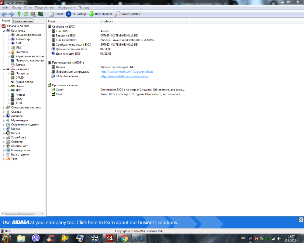

Следя ти постовете и съм помислил над тях. Даже на един от постоветети не съм отговорил но сега ще отговоря беше ме попитал да ли съм префлашвал биос. Не съм префлашвал биоса също така ме беше питал да ли съм променял напреженията ? на процесора не съм променял волтажите единнствено на ядрото го промених като го оставих на +0.04% и така уш се стабилизират температурите. Но това е временно на дефалт оставено само напрежението на ядрото пак няма промяна и температурите си скачат днес към 9 и нещо му пуснах стрес тест и за около 10-15 минути отиде на 70градуса и взе да си ги качва още на горе но му спрях стрес теста

Аз те попитах всичките тези работи, сега ако споделиш и модела на дъното и версията БИОС ще ти кажа какво мисля аз!

https://www.biostar.com.tw/app/ru/eol/introduction.php?S_ID=352
Версията на биос е v6.00
Мисля че БИОС ти завишава напреженията и като се разрових малко видях, че вече това е коментирано.
Смяна на БИОС е невъзможна тъй като няма друга налична версия. Ако ти се занимава можеш да префлашнеш тази версия, но всичко си го правиш на твоя отговорност.
По-високият волтаж който се подава на процесора води до загряването му. Направи един дефаулт на БИОС, за друго не се сещам.

И аз гледам че в сайта на дъното по нова версия на биос няма. А в биос само съм променил напрежението на ядрото като съм го оставил на +0.04% и така уш временно се стабилизират температурите. Пробвал съм и на дефалт оставено нарежението на ядрото и пак няма промяна, също така и дефалт като му дам пак няма, промяна а в аидата гледам че ми показва за биос и видеото че са по стари с 2 години. Също така имам и съмнения за видеото че от него може да е проблема и затова да са такива температурите на процесора и толкова да товари ето и снимка от биос
