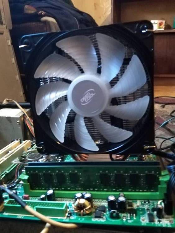

  • Охладителя ти ще е по-скъп от процесора, а подобен хардуер не си струва инвестиция. За под 100 лв. се намират втора употреба дъно, DDR3 RAM и някой I3 2/3 поколение, заедно с фабричното охлаждане. С т
  • Аз питах за охлаждане кое от тези 3 на които съм се спрял е по добре макар че и трите ще си вършат добре работа а не за дъно. За процесора ми е ясно че проблема е в него и вчера като му смених пастата
  • Напротив разбрал съм те много добре какво имаш в предвид и съм ти благодарен за съвета. Имам още един комп с ДДР3 памет и и5 процесор но съм го дал временно на снахами да го ползва а този си ми бачка

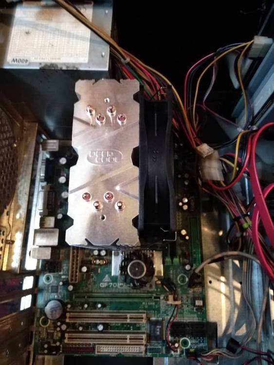

Имам подозрение, че повърхността на охладителя не съвпада с повърхността на процесора с половин-четвърт градус.

От този ми пост може да се разбере добре че можеби самия охладител и закрепващите елементи към него не са точно за сокета ми или има разминаване в размерите
Аз на твое място и при сегашната ситуация бих направил буквално нищо. Работи ли? - Да. Не го пипай!
Ако и когато започне отново да прави проблеми - сменяш пастата и така.
Единствено гледай да си върнеш парите или ако прецениш, че нещо друго желаеш да си купиш от въпросния магазин - направи сделка.

Да ли е правилно или не незнам всеки си има право на мнение. Но лично според мен е хубаво да има обща тема за подобни стари, процесори със проблеми. А и да не забравяме че има хора които все още си ползват старите конфигурации аз например, тази конфигурация си я ползвам и харесвам, защото дъното когато го взех преди време беше много проблемно. И сам си го оправих макар че имам още 3 компа с ДДР2 памети и 2 ядрени процесори и един с ДДР3 памет който съм го дал на снахата да го ползва временно. Но наскоро научих че горкия комп го е сполетяла лоша съдба. На въпроса каква паста използвам ползвам тази паста от 2 години https://bestpc.bg/bg/termopasti/thermal-compound/thermal-compound-ht-wt160-20g-white-63056-259349 същата паста слагам и на останалите ми машини и няма проблеми до преди няколко дни ползвах arctic mx4 но ми свърши щото в магазина от който я взех имаха само малката разфасовка за 2-3 сменявания най много
Сигурен съм че и най-ефтината паста ще му свърши работа, но проблема е че не може да я сложи правилно без да остави въздушни джобове.

Изобщо не е странен въпроса - ако ти ми кажеш, че процесора ти достига 129 (цитирам по спомен) градуса и аз ще си помисля за варианта да си забравил да подадеш ток на перката и охладителя да работи в пасивен режим.
преди 2 часа, plamen_petrov_80 написа:
В биос съм оставил да работи вентилатора на 3 пин какъвто е и самия вентилатор. Има и опция да го оставя на ауто при което сам си регулира оборотите според температурата а също така страничния капак съм го махнал и се чува много добре как върти вентилатора
При 129 градуса нищо не може да му стане на процесора, деградацията започва при температура от 139 градуса! Нормално е защитата да спре процеса, съответно изключи компютъра. Нищо му няма на процесора, както вече казах има проблем със напреженията които дъното подава към него. Другият вариант който досега изключвах е проблем на човека който пипа. Свалил капачката, сменил пастата, после монтирал и сложил паста и и..... Проблем след проблем!
