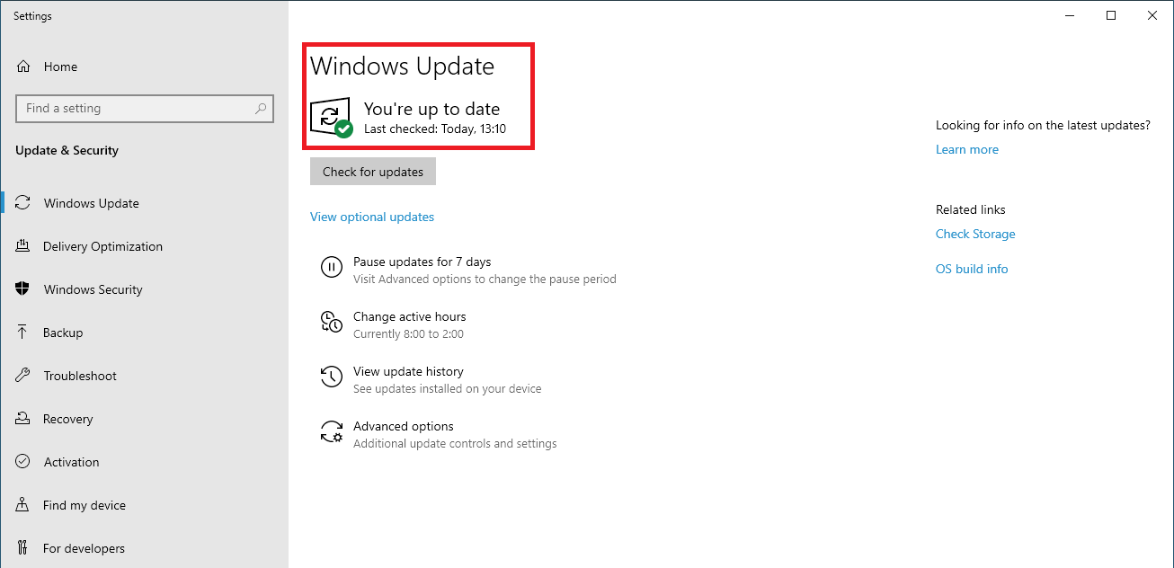

Интересно защо и статуса при Windows Update му се различава. Не трябва ли да изглежда така:
Обикновено, когато е без оградената икона от моята снимка, е знак за проблем с актуализациите.
