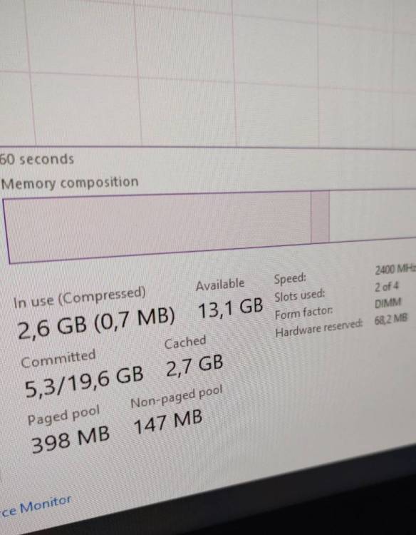

Проблем със RAM памет
преди 8 минути, Иван552 написа:
Махни отметката от "Maximum memory:" > ОК и рестартирай. След това виж в Свойства на Моя компютър дали ти зачита цялата памет.

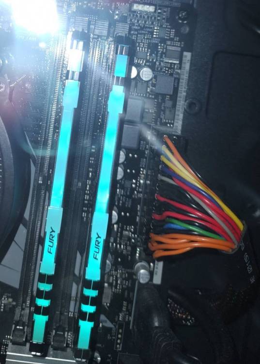

Иван552,
Първо дай качествена снимка на двете памети една до друга.
Второ - изключителна забележка: По този начин ще си дочупиш дънната платка. Такива хиляди смени се извършват с поставяне на платката на масата, без крачетата, ако има такива! При сегашното положение се гънат 4-те слоя писти и някоя ще се скъса.

Същото си е положението, дори и със махане на отметката
преди 23 часа, plamen_petrov_80 написа:
При тест на паметта със самозареждащ инструмент колк памет отчита?
Системата трябва да работи самостоятелно със всяка една от паметите - за мен отива към хардуерен проблем.
на 1.07.2022 г. в 17:12, Mr. ?? написа:
При лошо монтиран процесор или дефектен процесор, хардуерен проблем в дъното, има вероятност, затова да не работи паметта.
(извит пин на процесора).
Crystal Sphere Error 404 или Kак да задаваме правилно въпроси
Не се знае кит ли са паметите или са закупени по отделно, добавяне на втора при ъпгрейд...
Компютърът нов ли е  асемблиран, или проблема е възникнал в последствие...
При налична  гаранция, най лесния вариант е връщане на проблемната плочка/плочки (ако са кит)
Преи-нсталация на ОС. едва ли ще оправи проблема. Какво бих опитал:
1.Настрой паметта на 2400 Mhz, и не пускай XMP профил или да увеличаваш честотата ръчно.
2. Да провериш дали добре е щракнала проблемната памет (първо от едната страна се натиска, докато се чуе леко щракване. повтаря се процедурата и на другата страната).
Докато паметта влезе в слота, при освободен "палец" на паметта. Монтирай е на втори слот.
Ако пак, не се разпознава (и в BIOS), изреди и останалите слотове.
3.Ресет на BIOS, като извадиш батерийката на дъното.
При наличен проблем, имаш два варианта , тестване на паметта в сервиз или при приятел или връщане.
4. BIOS ъпдейт (като краен вариант), ако си сигурен, че проблема не в паметта или на хардуерно ниво.
Забележка: Всички процедури при поставянето/изваждането на RAM в слотовете батерийката CR2032, се извършват при изключен компютър и от захранващата мрежа.
Проблема е решен, настройх паметта и на двете плочки на 2400 и се оправи проблема. Благодаря на всеки който се опита да помогне :)
