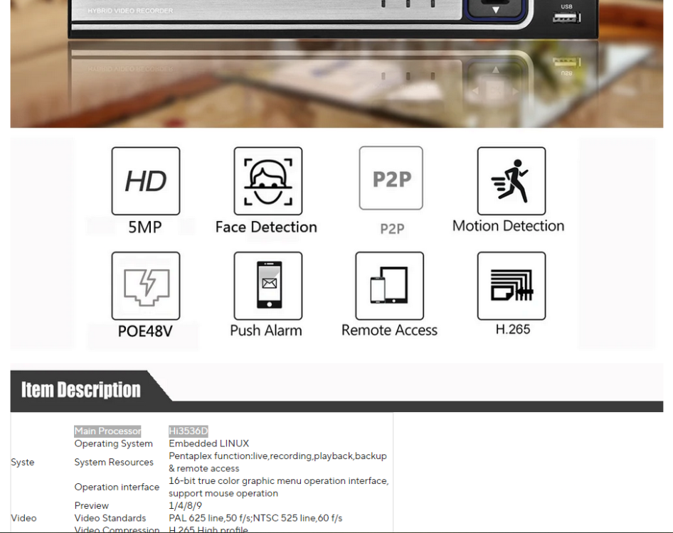

Този NVR N6804 не е ли 5 мегапиксела? Ако слагам 8 Mp камера.
Или няма голямо значение.
Ще дадеш 300+ лв. за 4K камера? :D Да, ако решиш да го направиш, няма проблем, процесорът Hi3536D позволява и 4K резолюции.

Да, ве, бъзикам те. :D Извинявай, заводски хумор. Няма значение. Нямаш грижи с тези камери. Процесорите на Huawei - Hi3536D - наистина носят 4K. Даже и камера на HikVision с 4K резолюция съм закачал на такова нещо, за проба, и работи като змей. Ако китайците са решили в новите ревизии на NVR-а да премахнат поддръжката на 4K резолюция, ще намерим с какво да го префлашнем и ще "размисли" за 4K-то.
