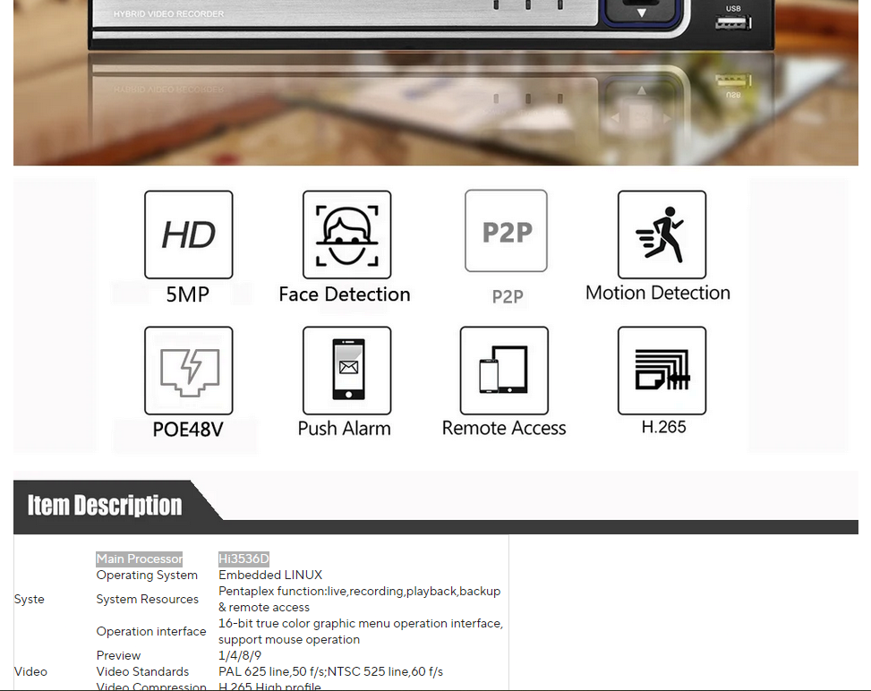

"Означението е NBD88X10S-KL-V3 и са ти продали фалшив NVR. Тази платка не е с HiSilicon Hi3536D, а е с китайския заместител XM3536E"
Ти добре го обясняваш това, и аз ти вярвам, но алиекспрес искат доказателства. Явно човека разглеждащ случая не е много запознат, казва: всичко е наред. Аз как да му обясня, че означението NBD88X10S-KL-V3 означава ментак?
Доказателства искал, така ли? Добре, ето, прати му ей тези, да си ги чете на макароница (на майчин език, демек):
https://detail.1688.com/offer/649584336039.html
https://www.taobao.com/list/item/650360418107.htm
Ето и тук, на западен език:
https://fstcamera.com/products/10ch-4k-h265-nvr-board-—-nbd88x10s-kl-v3
Навсякъде е написано, че тази платка - NBD88X10S-KL-V3 - е оборудвана с процесора XM8536E.
А в обявата на Азис, в прав текст пише, че процесорът е Hi3536D!
С други думи (на езика на кралицата): The sole reason why I purchased this model NVR, is because the description stated that it is based on the HiSilicon Hi3536D, which is a high-performance SoC.
https://skytech-tv.by/data/HI_Silicon_3536.pdf
Instead, it arrives equipped with a board, built upon the XiongMai XM8536E SoC.I have been deliberately misled by the product description and ended up purchasing a non-conforming product - as XiongMai processors for cameras and NVR's rely on inferior and outdated technology.
