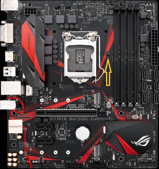

Пичове, аз хубаво ще го взема този вентилатор, обаче май няма да мога да го сложа на дъното?
Намерих в един сайт, и там пише че може да се сложи?
https://www.bequiet.com/en/motherboardcheck
Тази част, има ли някакво значение как ще се сложи?
Понеже не съм слагал такова охлаждане, до сега?
Не, няма значение, това ти е планката която се монтира от другия край на сокета. Само не забравяй да сложиш гумичките на винтовете че може да окъси!
преди 25 минути, ДзВяРа! написа:

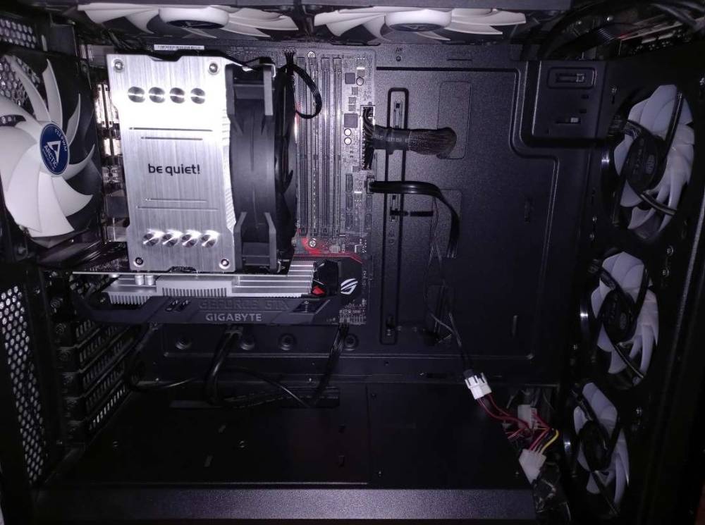

Монтира ли го и как стоят нещата?
Пробвай как вдига температурата със Prime95
