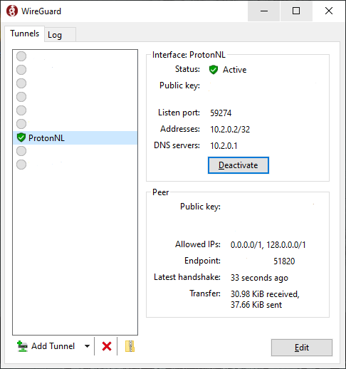

То доста вече ползват WireGuard. Дори ProtonVPN-а и той. Само, че някаква тяхна версия, която била по-сигурна откъм Privacy доколкото бях чел.
преди 8 минути, B-boy/StyLe/ написа:
А, става и с ръчна настройка, дори и в рутер /MTik/ не е проблем да се сетне!
