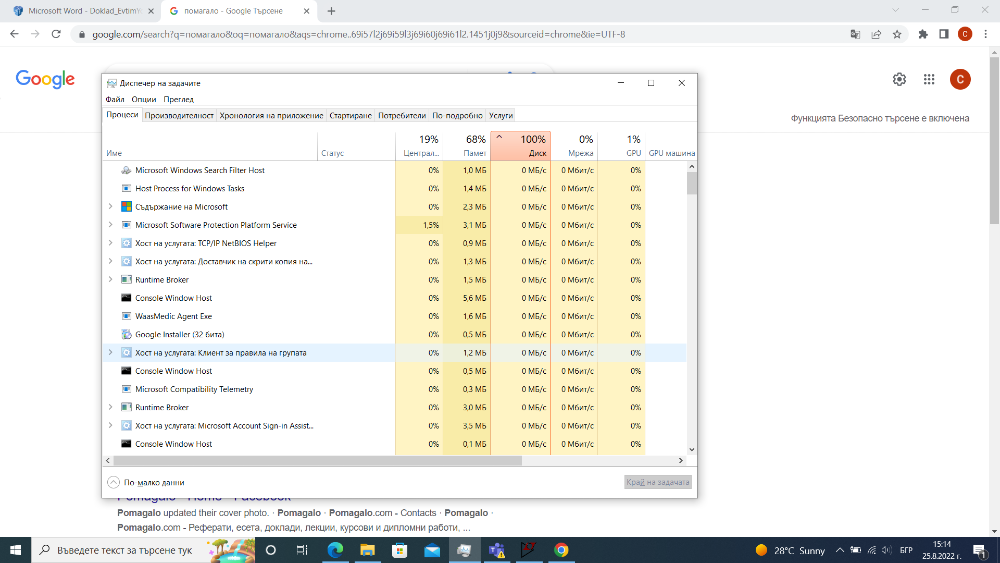

Не използвам често лаптопа, но забелязах,че хард диска ми работи постоянно на 100% без да пипам лаптопа.Как мога да разбера дали гард диска си е заминал? Модела на лаптопа е Asus k550vx i7-6700hq , 8ram.

1109070202_(306).png.df2b1049250ef48820138a98e9d8f6e9.png902617892_(307).png.c38d98c7e4cf1411b43f2d5303b6f082.png
Причини много /Около 74 500 000 резултата/, като започнеш от горната, телеметрии, минеш през вероятност за вирус миньор... и стигнеш до лоши сектори по диска.

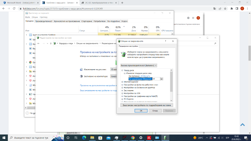

Сега като мина някакво известно време и вече не работи на 100%, но при всяко включване на лаптопа започва винаги така ,поне 30 мин.Възможно ли е от настройките на захранването да е проблема?1976655857_(310).png.3deae3cac63e2d3487c34be698ccc537.png1284644775_(311).png.ef8b095a50ea4875b0a809d62e85505e.png
Ами покажи при включване кой процес използва диска толкова много, в тази последната снимка не се вижда такъв.

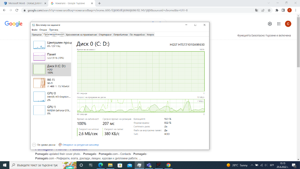

Да де , това ми е мисълта , няма процес който да го товари ,  но при всеки старт на компютъра той работи на 100% и така около 30 мин.

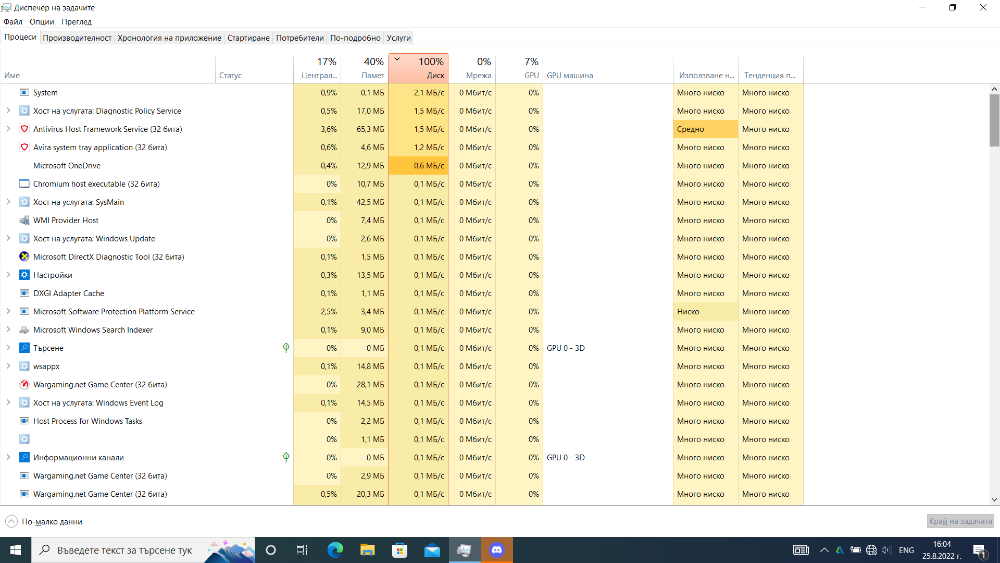

Това е след рестарта646856973_(313).png.d3117c07c2c3d343da6069bb4beec491.png
Или диска има проблем, или си хванал някой 'бацил'. Пусни си една тема в антивирусния раздел за всеки случай, ако това използване на диска продължава повече от 5 минути след всеки рестарт.

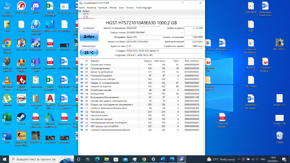

Виж какво ще каже Crystal DiskInfo за диска.

1669462498_(314).png.84185b0c859bc5f621af8001a669d908.pngТова каза.

Не е първа младост този диск, но става за външен/преносим/! Взимай едно такова ssd и с ти!
