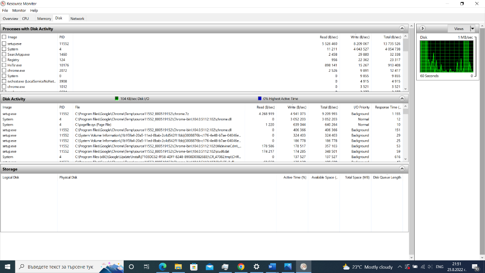

След като махна Avira не писа дали проблема се е оправил. Защо не дадеш и една снимка от Resource Monitor секцията DISK => подреди и горната и долната колонка по Write и направи снимка.
Лог от FRST, както те бяха посъветвали също не е лоша идея.
преди 8 минути, B-boy/StyLe/ написа:
След като махнах Avira  е една идея по добре , имам чуството , че самия лаптоп започна да работи една идея по бързо , но при рестарт на лаптопа отнема доста време в началото да заработи нормално, бави се с всяка задача.
