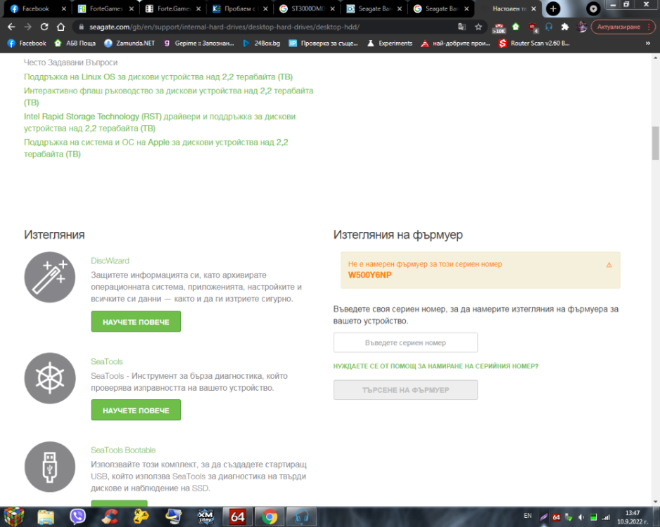

сигурен ли си че това ти е точния сериен номер който си дал за S/N ? защото в сайта на Seagate като потърсих не даде информация за серийния номер
преди 3 минути, vlado1985 написа:
Аз търся тук : https://apps1.seagate.com/downloads/request.html
Но казва, че няма нов фирм. 😕
Да, това е серийния номер.
преди 4 минути, viharcho написа:
Приятелю ако не си сигурен кой е точния ти сериен номер свали диска от машината си и на етикета ще го намериш и потърси информация в сайта на Seagate https://www.seagate.com/gb/en/ а това е връзката за модела ти но без точен сериен номер няма да даде информация за фърмуера https://www.seagate.com/gb/en/support/internal-hard-drives/desktop-hard-drives/desktop-hdd/#specs
преди 4 минути, vlado1985 написа:
Не разбирам какъв е проблема в серийния номер, който съм дал.
преди 13 минути, viharcho написа:
В този ти пост линка от който търсиш фърмуера ти дава че няма наличен а в другия линк официалния там дава че серийния номер не е верен.
За това ти написах да си извадиш диска от машината и на етикета да намериш серийния номер
преди 2 минути, vlado1985 написа:
Къде казва, че номерът не е верен? Казва, че няма намерен firmware.
Диска ще го погледна след малко, но съм сигурен, че няма да получиш различен сериен номер.
преди 2 минути, viharcho написа:

Работата е там, че не ги изолира и не ги отбелязва като лоши. Нали виждате крайния резултат? 0KB лоши...
Това ме озадачава. Казва, че има, а накрая нищо.
Това с /b ще го пусна следващите дни, защото отнема много време да го сканира. Да видим какво и как ще преоцени, макар да не очаквам изненади.
Съгласен съм, че дискът е пътник и е въпрос на време да създаде по-голям проблем.
преди 3 минути, viharcho написа:
Благодаря за отговора!
Ами нали казах, че това е нормално. Или не му достига мястото на диска или просто е свършил резерва от т.нар. SPARE sectors, който всеки диск има, но вече размера е различен май според производителя.
И да, B ще отнеме двойно повече време спрямо R.
Тъй като имате Seagate, аз бих се допитал и до тестовете на SeaTools за който дадох линк в предишния си коментар.
