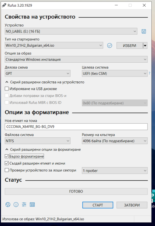

    Ако имаш възможност можеш ли да направиш една бутваща флашка на Линукс? Ако и Линукса не се види от този лаптоп, значи наистина е дефектен.
С F12 би трябвало след рестарт да се извиква боот меню и да се вижда флашката.
Ако не не разбрах с хард диск ли сте или с nvme?
Ако сте с второто се прави бутващ уин форматиран фат 32 ФЛАШ и  така се инсталира с помоща на winsetupfromusb

Не е с хард диск, а с SSD NVME 1 терабайт! SSD не се вижда, трябва или да му се инсталира драйвера по време на инсталацията на Windows или да се забрани в Bios. Проблемът е, че не се вижда инсталационната флашка.

Инсталивай с диск или както казах по горе с фат 32 и winsetupfromusb
