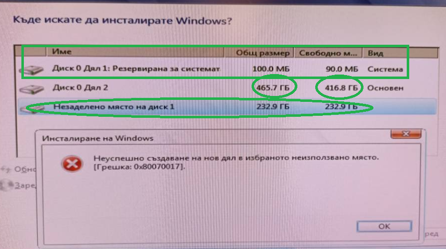

Ако сега пробвам да го инсталирам на този дял където са ми нещата и да си ги сваля на флашка после.

Аз не бих опитвал нищо ... първо се зарежда с външен носител жива OS, проверява се смарта на диска, проверяват се дяловете, кой кой е, проверяват се дали са там данните и се пробва да се източат, след това се прави диагностика на диска, формати, инсталации и т.н.
Не случайно питах - как се стигна до това състояние.

`Не после, а преди! И "нещата" трябва да си ги имаш поне на още едно мвсто

Забиваше от дни и днес вече издаваше странни звуци. И реших да го преинсталирам..

Нищо, изписва bootmrg is missing

Толкова писане и всички са на мнение че механичния диск е предал богу духа. Проблем по вероятно е в ISO образа тук пише как да се коригира грешката
https://bg.begin-it.com/10053-windows-error-code-0x80070017
няма да е лошо да погледнеш и тази тема
https://answers.microsoft.com/en-us/windows/forum/all/windows-7-installation-error-code-0x80070017/2ea19373-2b4a-47e7-8584-04c6966589c3
и това е възможно
ако не е  направена хеш проверка след сваляне

Всичко е възможно а също така не е казано откъде е свалян образа как и със коя програма е записван на DVD или USB

https://i.postimg.cc/gjcRcXGh/New-Bitmap-Image-12.png
ето за това говоря, това трябва да се заличи дето е 100 MB
 при инсталация но  уиндолса не го може сам и трябва да му се помага
и твърдия диск да е  подготвен предварително за инсталация

Ако проблема е в новия образ - как се стигна до това на диска да има едно свободно, незаделено за нищо място - просто така?
