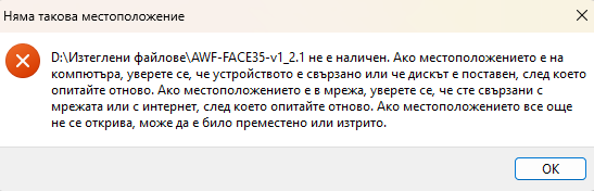

Покажи сминка от explorer, където се вижда папката. Изпълни и
dir
командата в конзолата, също да се види какво излиза за тази папка.

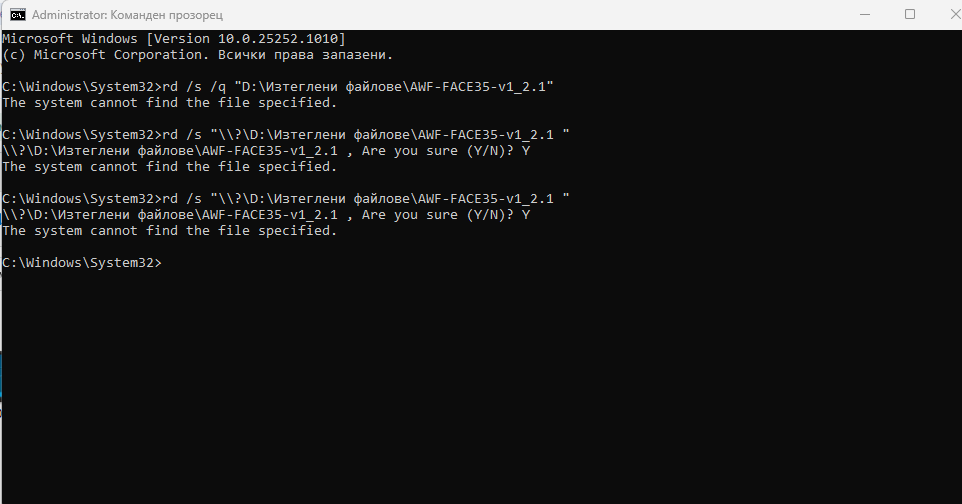

преди 9 минути, цър-вул написа:
Стартирай cmd  като администратор и изпълни
dir /b /s D:\Downloads\AWF-FACE35-V1_2.1
rd /s /q D:\Downloads\AWF-FACE35-V1_2.1
и покажи картинка

Само на мен ли ми направи впечатление, че директорията има точка в края на името си, след цифрата 1, а никъде в командите в конзолата не сте я писали? :) Естествено, че cannot find the path specified.
И с точка опитвах.
