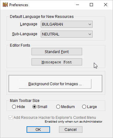

Разглеждам го с Resurse haker но няма нищо за настройка има само това което съл дал което се повтаря на много места :    Font.Charset = DEFAULT_CHARSET  и     Font.Style = []
