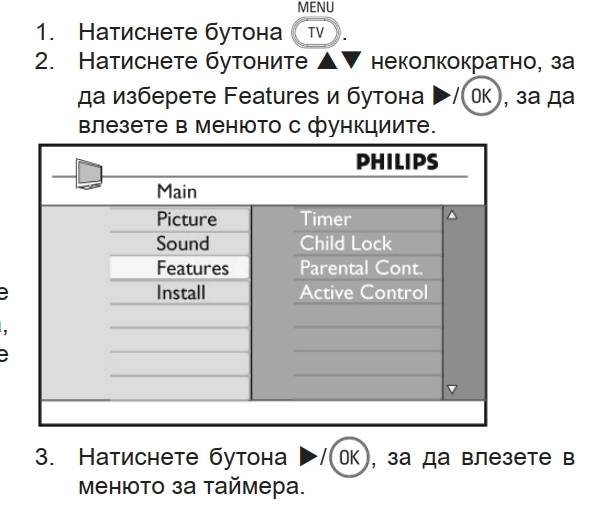

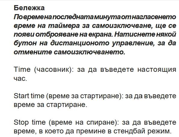

Телевизорът ми е Филипс 32 инча HD non smart. Поради това, че не е смарт, от кабелната Виваком ми поставиха приставка и пуснаха оптични кабели. След тях телевизорът започна да САМОИЗКЛЮЧВА след час или два работа. Първо изписваше оставащи секунди от 1 минута, а после и това изчезна. От Виваком ми казаха, че приставката /Еон/ няма опция за време, това е от телевизора и да се оправям сам. В менюто опцията таймер заспиване е изключен. Помагайте.

Написано  е подробно в упътването. Прочети го. Разбира се, че е от телевизора.

Има още една опция,която изключва телевизорите.Тя е в менюто „икономичен режим“,където се задава време след което да изключи ,при бездействие.Ако не си задал време там,изключи икономичния режим.
