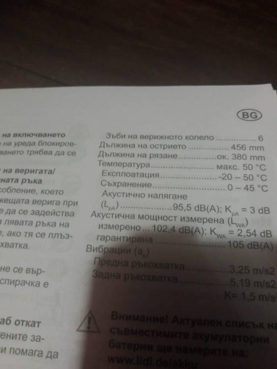

Пилена е веригата, но няколко пъти удря на пирон и това вече е тотал щета. Посочената верига дали ще пасне, защото не съм сигурен дали е същата дължина (456мм)
преди 3 минути, Евгени22 написа:
Би трябвало веригата от българския сайт по-горе да пасне, за да се уверите пребройте на вашата верига водещите звена, те трябва да са 56.

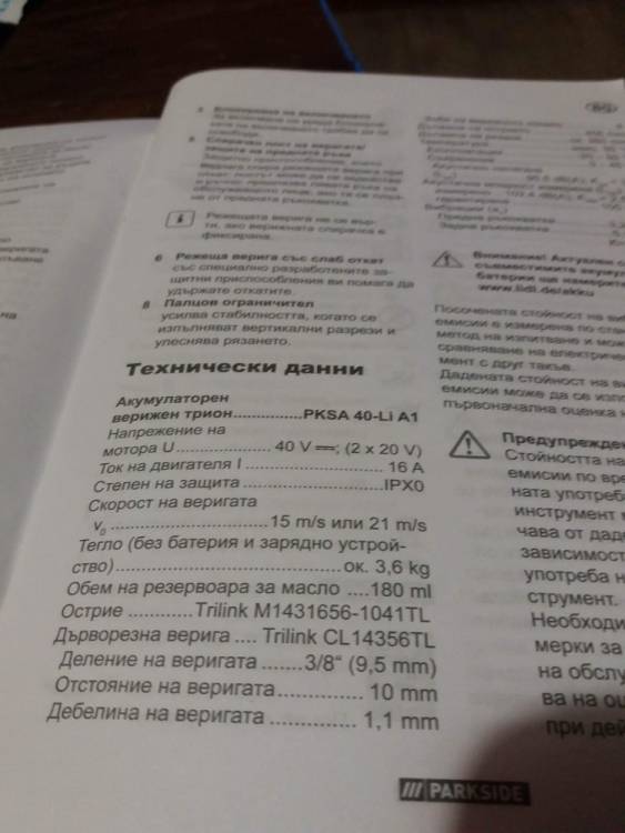

Най-правилна информация имате на самата шина. Снимайте или напишете тук цифрите щамповани на нея, там информацията е най-достоверна.
В задната част на шината се намира. Нещо подобно е:
1267666156_w640_h640_shina-dlya-benzopil
Може да не е такава детайлна табличка, о просто цифрова комбинация, която дава същата информация.
преди 3 минути, Soviet Soldier написа:
В момента не ми е под ръка, но това е от упътването на моята резачка.
  • Решение
Ами във Вашето упътване е написана същата, която съм писал по-горе Trilink CL14356TL, съответно орегонската от сайта, който съм Ви пратил ще пасне. Стъпката е 3/8LP дебелината на звената е .43 (1.1мм) ,а водещите звена трябва да са 56. Преди да поръчате за всеки случай ги пребройте. Ако са толкова, смело поръчвайте веригата от линка, дето съм Ви пратил по-горе.
току-що, Soviet Soldier написа:
Ами във Вашето упътване е написана същата, която съм писал по-горе Trilink CL14356TL, съответно орегонската от сайта който съм Ви пратил ще пасне. Стъпката е 3/8LP дебелината на звената е .43 (1.1мм) ,а водещите звена трябва да са 56. Преди да поръчате за всеки случай ги пребройте. Ако са толкова, смело поръчвайте веригата от линка, дето съм Ви пратил по-горе.
Добре, благодаря!
преди 30 минути, Евгени22 написа:
Добре, благодаря!
