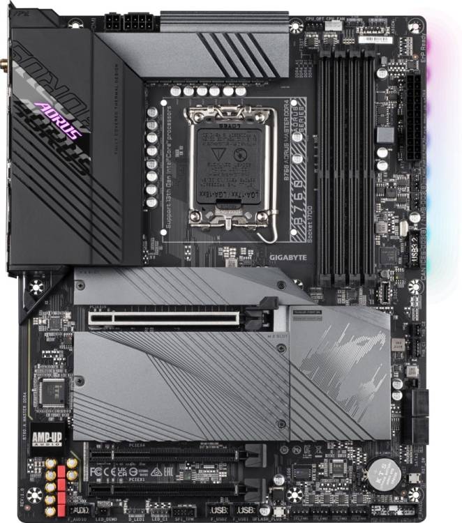

GIGABYTE B760 AORUS MASTER DDR4
със тази дънна платка съм
закупих я но не погледнах дали ще стане да се монтира въздушно охлаждане
не искам да е водно
ако има някой специалист по тези работи моля нека да ми сподели какъв охладител мога да монтирам там \ може  и линк цена до 230 лева

А обърна ли внимание на дънната платка
там няма много място
Освен малкото разстояние за монтиране на RAM,( при големите охладители) което, често пъти е преодолимо,.
Трябва да знаеш, от спецификациите на кутията, максималната поддържана височина за въздушен охладител.
Когато е по висок охладителя, страничния капак/стъкло на кутията "опира" в него и не се затваря.

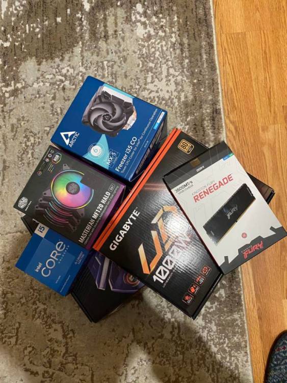

днес ми пристигна компа
със този охладител който ми препоръчахте
но открих някакъв проблем
когато играя игра играта се казва Valorant
компа започва да  жужи - като се има предвид че всичко е ново  ето клип
https://www.facebook.com/messenger_media/?attachment_id=574064207967374&message_id=mid.%24cAABa82Qaf9OMqBrszWGdtVmCLFXY&thread_id=100001403011027
ето това са ми новите компоненти
331935364_957432948757023_8110953039731898414_n.thumb.jpg.ecc3e21a7594a4aef242307d0f99de2e.jpg
възможно ли е новия охладител да се затормозява
Не мога да отворя линка, но какво ще рече жужи? Да не е шум получаващ се от по-бързото развъртане на вентилаторите?
