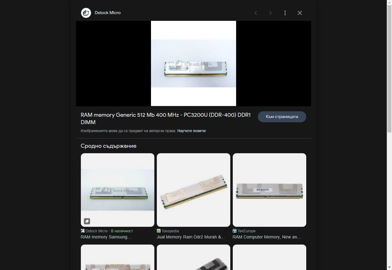

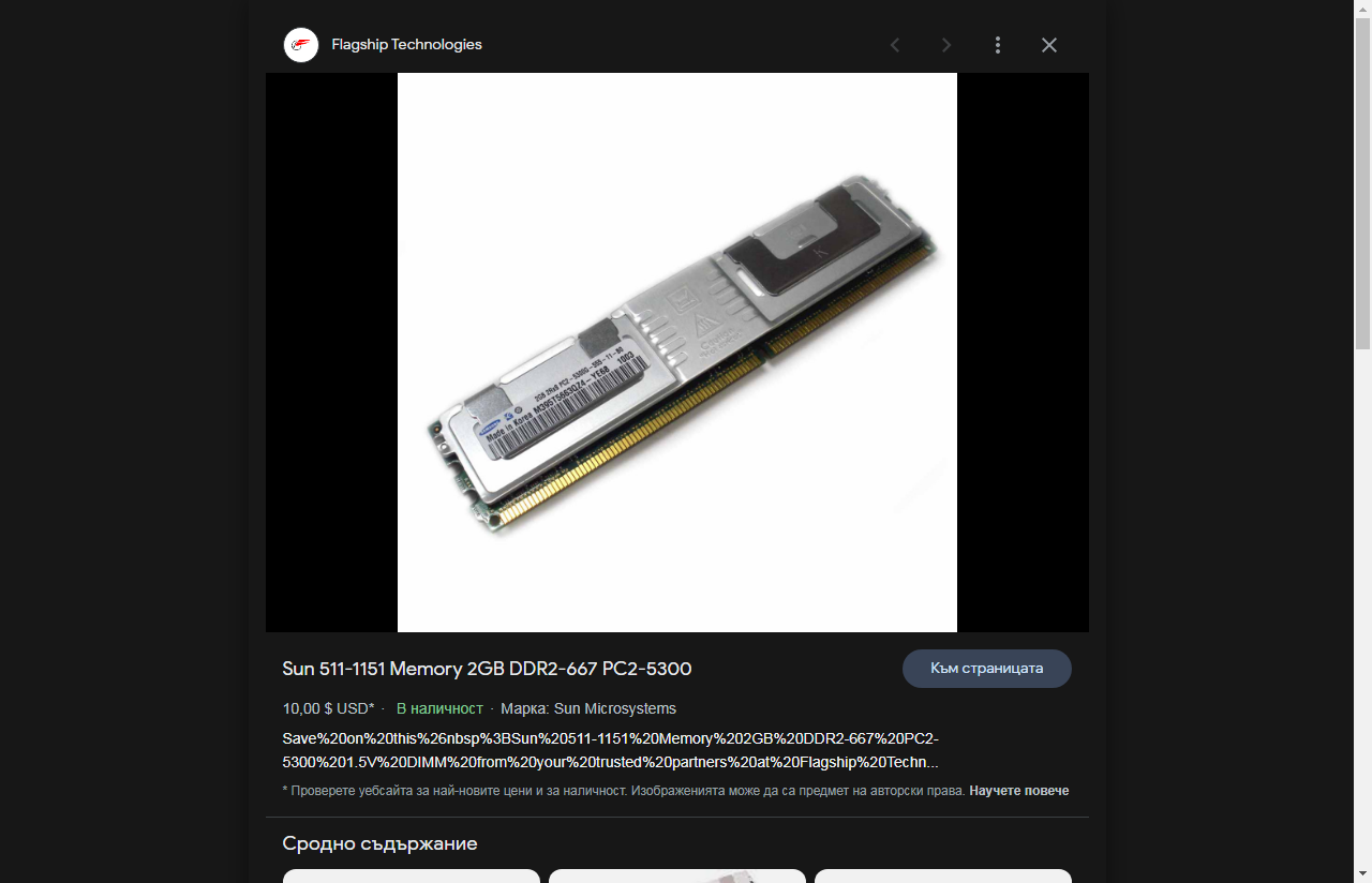

Още от DDR400 има радиатори на рам паметите.
Предлагам ти ако искаш да по прочетеш в трите линка за радиаторите на паметите и тяхната роля.
