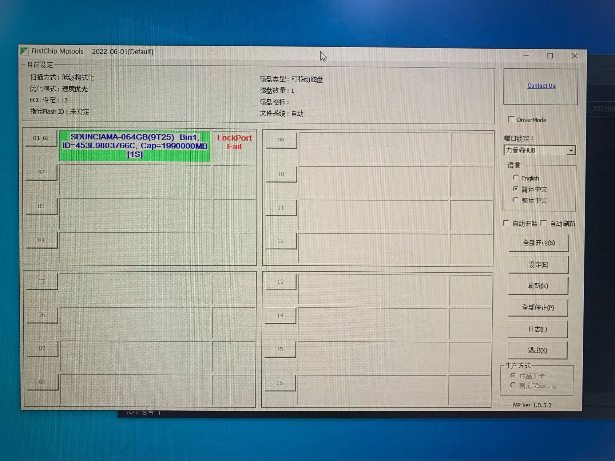

It's a fake. Internal USB3.0 is 9pin, not USB2.0 4pin and. The color is only blue. The actual is USB2.0, the capacity is 64 Gi. It is a product that cannot guarantee the safe storage of the stash-saw data. 27 May 2023 22:58

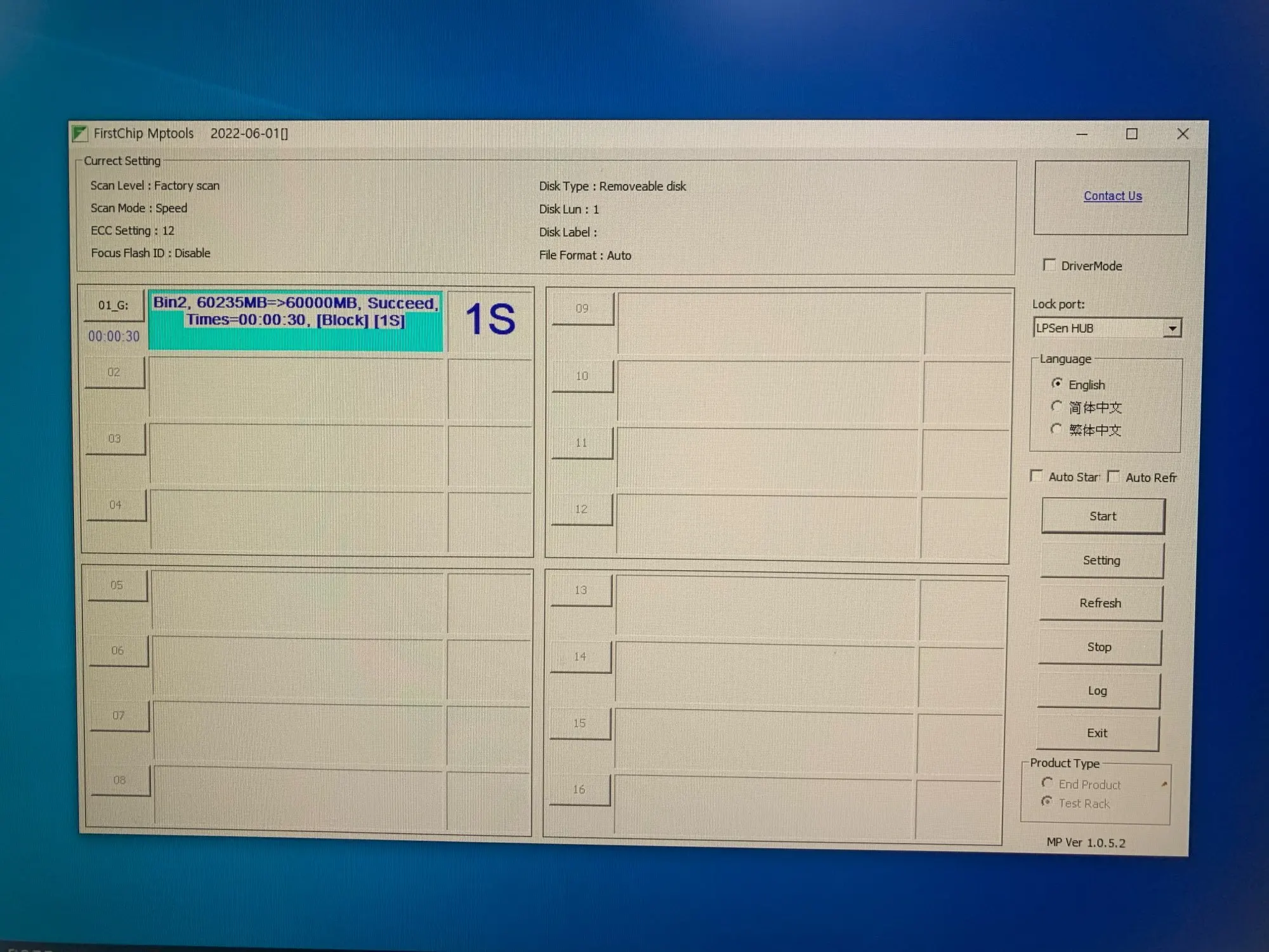

Да, като я закачиш системата я вижда като 2TB, но в момента, в който решиш да я форматираш и гърми gre[ka- не може да се форматира като 2TB.
С инструмент за работа с дискове може да се форматира като 60GB.
За 8 долара трябва да ти светне нещо в тиквата, че няма как да е с такъв капацитет за тия пари. Трябва да си голем балък за да повярваш. Както писах преди, в алито продават боклуци, както и радиоактивни такива.

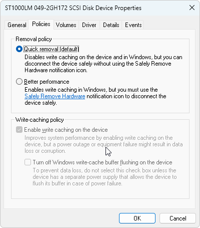

Погледни политиките за съответния диск/флашка за производителност ли са настроени или за бързо премахване:
Десен клик по диска>Properties>[Hardware]>маркираш диска в списъка>[Properties] > [Policies]
Трябва да е на
Quick removal (default)
преди 56 минути, цър-вул написа:
Пробвай следното - превключи на Better performance (ще иска рестарт) и след рестарта превключи на Quick removal
Направих го. Нямаше ефект.
