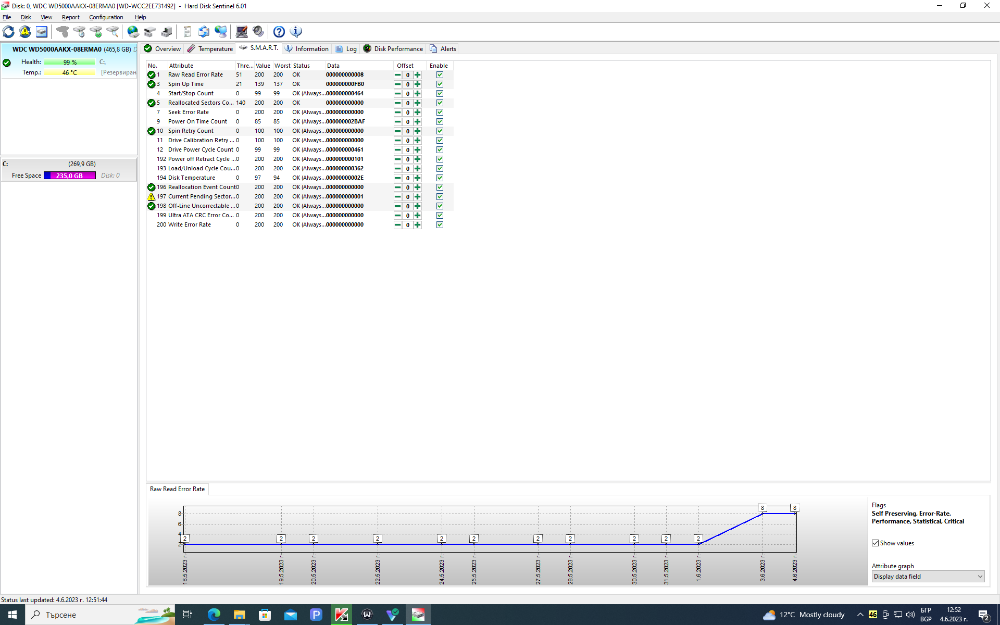

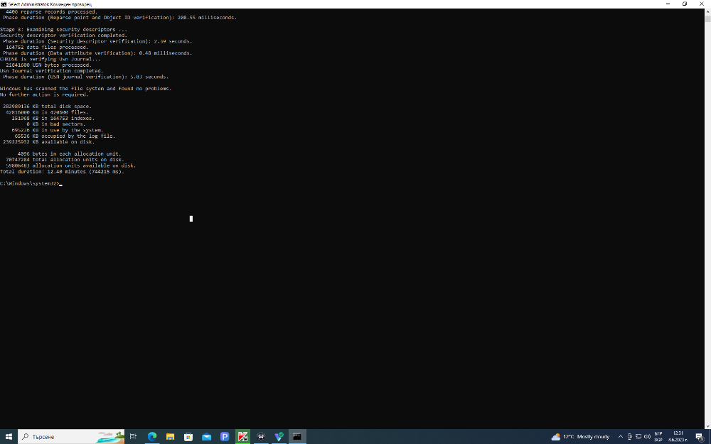

Прилагам снимки на  CHKDSK и smart статуса

Но от втората снимка се вижда, че има един pending sector.
От първата се вижда, че не си пуснал chkdsk с параметър /B или /R, защото са проверени само 3 фази, а не 5 фази.
Лошите сектори се проверят с включените 5 фази.

А защо не си скролирал за да се види цялата информация от първата снимка? :)
Потърси сега лог файла в Event Viewer с име Wininit (или CHKDSK) с ID номер 1001 или поне кажи за кой дял е била проверката.
Ако е за дял C:\ пусни следната команда:
CHKDSK C: /X /F /R /B
и потвърди с Y и рестартирай за да започне.
