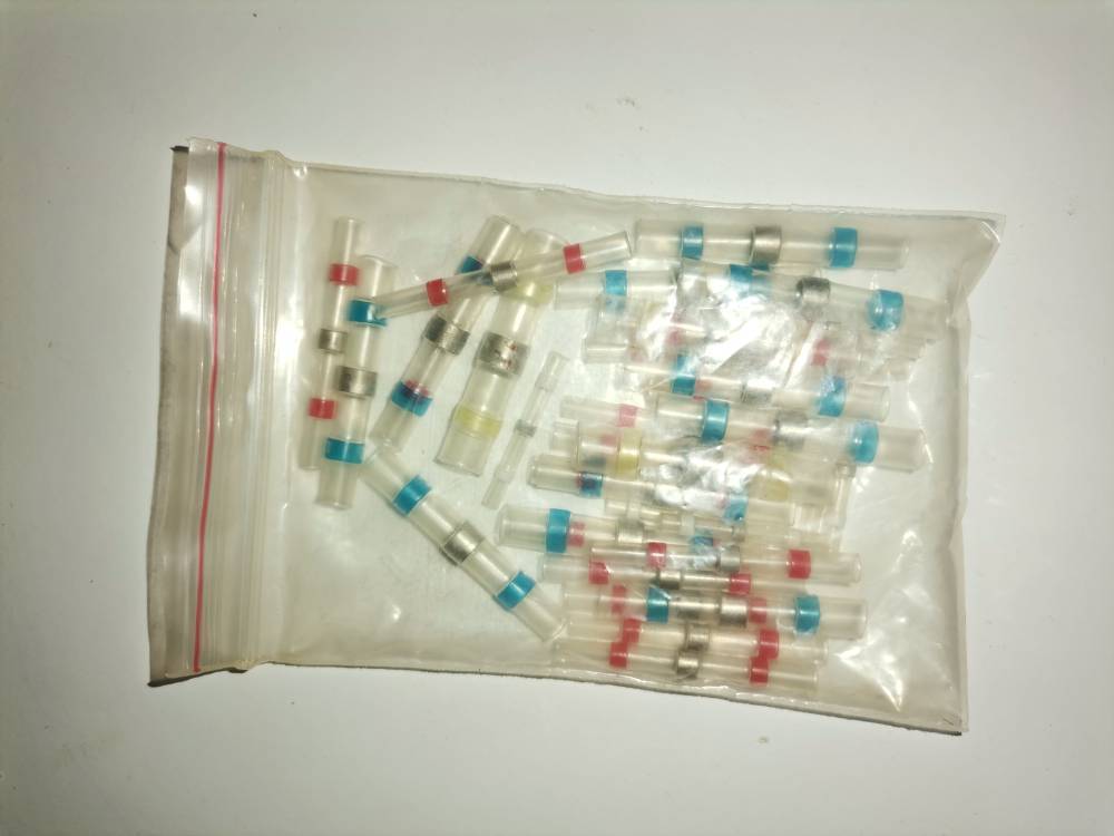

да ги капнеш с припой и да им сложиш термошлаух.
Може и с термошлаух с припой вътре. Грееш, става спойка и се свива по кабелчетата.
