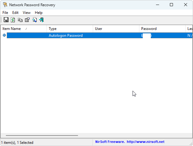

https://www.nirsoft.net/utils/network_password_recovery.html

преди 36 минути, цър-вул написа:
или
DecryptAutoLogon.exe
стартираш
[Winkey]+[R]>cmd /k path_to_file\DecryptAutoLogon.exe
A за хрома:
https://www.nirsoft.net/utils/chromepass.html
Със тулчето на Nirsoft част от полетата са празни, макар че са записвани пароли.
А това DecryptAutoLogon.exe от къде мога да го изтегля и ще покаже ли някаква парола?

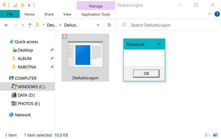

https://github.com/securesean/DecryptAutoLogon/blob/main/DecryptAutoLogon/bin/Release/DecryptAutoLogon.exe
Ето ти още един инструмент за показване:
Сваляш, разархивираш, стартираш като админ и виждаш паролата.
DeAutoLogon.zip
