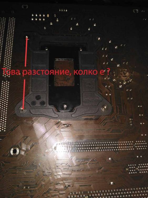

Здравейте вчера си монтирах новия охладител но при поставянето на скобата на гърба на платка и затягането на винтовете видях че задния десен ъгъл на скобата не е влезнал до край. Свалих охладителя и се опитах да наместя скобата но неуспявам, да я помръдна все едно, е заклещена а не ми се иска да я напъвам за да не се пропука или чупи платка. То даже 2-3мм само не е прибрал задния десен ъгъл. Та въпроса ми е на някой дали му се е случвало да сложи скоба и да неможе да я помръдне щото нали ако ми се наложи да сменя охладителя след време трябва да сменя и скобата.

Ами тя планката си беше в кутийката с охладителя хваната за него. И на тези вътрешните дупки неможе да влезне даже и на снимката се вижда че е хваната за външните и предполагам че разстоянието което си написал да премеря е точното.

Да това ми е пределно ясно 75х75 са външните дупки и се получава захващането на тях на малките и да иска няма как да влезне планката.

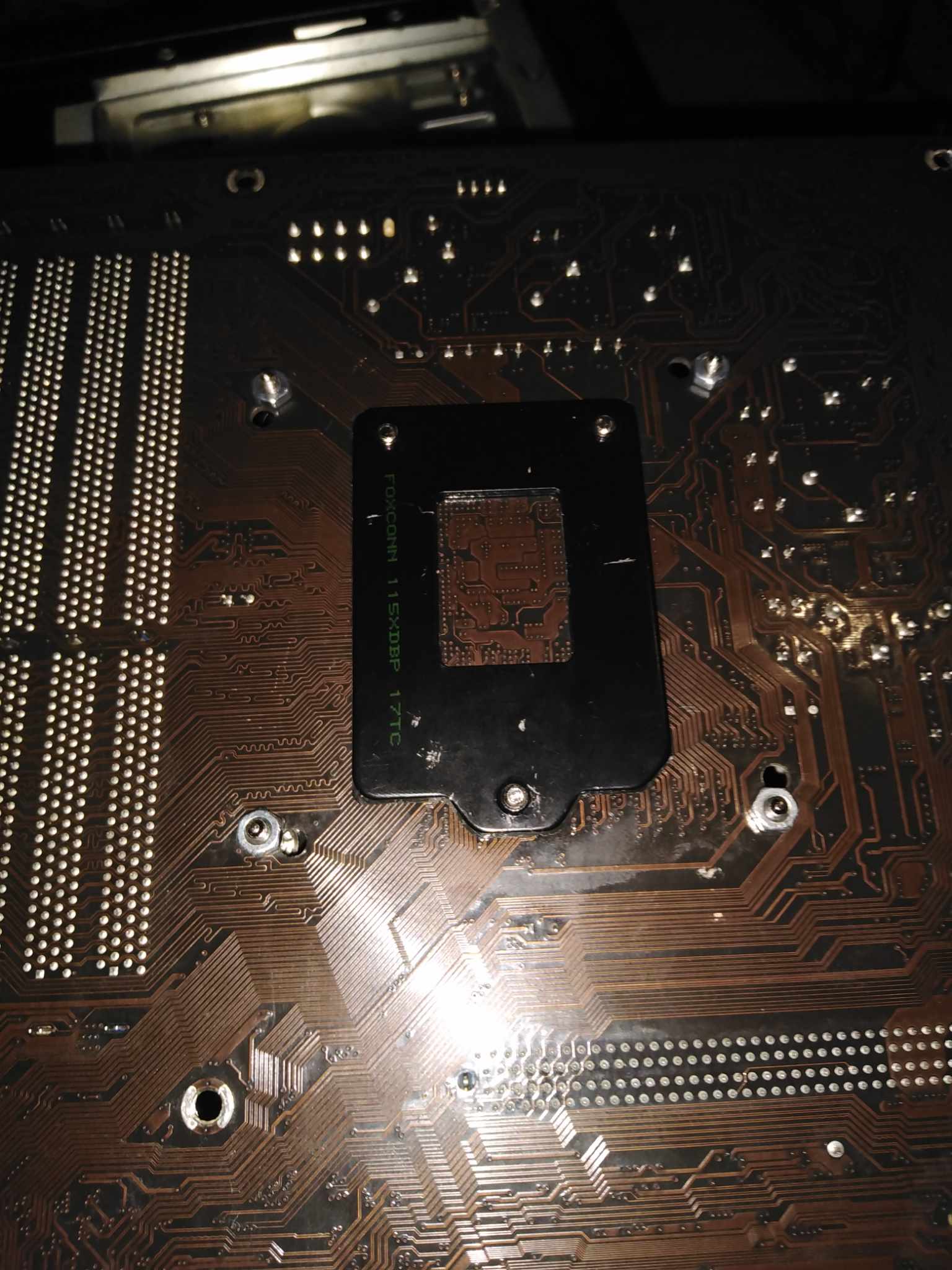

Погледни си снимка 2. Къде ти е отвора за болта с пружината и къде по надолу ляга шлица на планката върху дъното. Както ти е написал колегата, разтоянията трябва да са 75х75. Планката не е тази, която ти трябва. Казваш че си я купил със всички принадлежности, но може да е сложена по погрешка друга от опаковчика
Ами аз снимка 2 съм я погледнал много добре още и преди да я постна чичо Стефчо и съм написал че планката влиза в външните дупки и съответно на тях ляга и охладителя.

Добър вечер. Понеже през седмицата все не намирам време да се занимавам тази вечер ми се падна да скучая, и се захапах пак със скобата, и този път успях да я разкарам и малко се поозорих но все пак имаше ефект. Какво направих аз номера с придърпване с ръце не върши работа и само ме заболяха пръстите обърнах, дъното с лице към пода, с поставен охладителя и съвсем малко развити, винтовете и със побутване на долу и настрани пробвах да махна скобата но не помръдна. И тогава ми дойде шантавата идея да сваля процесора и да откача заклюващия механизъм и да размърдам малко заводско поставената планка. Предвижих планката съвсем леко на пред и с помоща на една отвертка която промуших в предния отвор прекарах отвертката отдолу и сложих плоската част да легне на планката и надигнах съвсем леко скобата но малко я очупих в единия край но си е здрава де и пак става за ползване. И така единия край излезна без проблеми другите три края на скобата с придърпване с ръка неможах да ги извадя и си помогнах пак с отвертката и ги извадих и тях. Махнах планката и си мислех на нейно място да хвана заключващия механизъм с гайки но като реших пак да сложа скобата ъъъъ неискаше да влезне и като я поогледах на пръв поглед главите на гайките са си здрави но може и да са леко разшлякани и затова да не влизат. Върнах си пак планката на място и вместо скобата сложих гайки и така хванах винтовете на охладителя малко си е смешно и грозно но за сметка на това охладителя пак си ляга добре и плътно и си върши добре работа. Ето и снимка как изглежда сега захващането надявам се да се посмеете добре.:D
