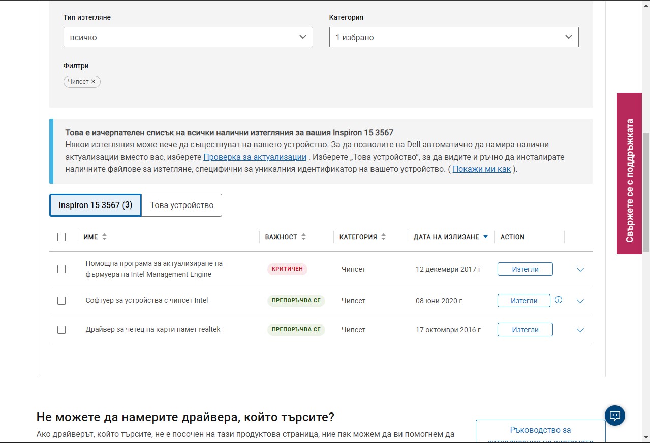

Модела на автора подържа win 7 и за чипсета има 3 драйвера единия е критичен от 2017. Може нещо да се е омазало по системата по време на инсталацията или харда да му прави някакви номера.
https://www.dell.com/support/home/en-bg/drivers/supportedos/inspiron-15-3567-laptop?ref=oscompatibilitymsg

е да inspiron 15 3567

с този лаптоп изтеглих win7 и нужните драйвери за инсталацията му, видях в официалния сайт на DELL, че има за win7 и реших да пробвам.
