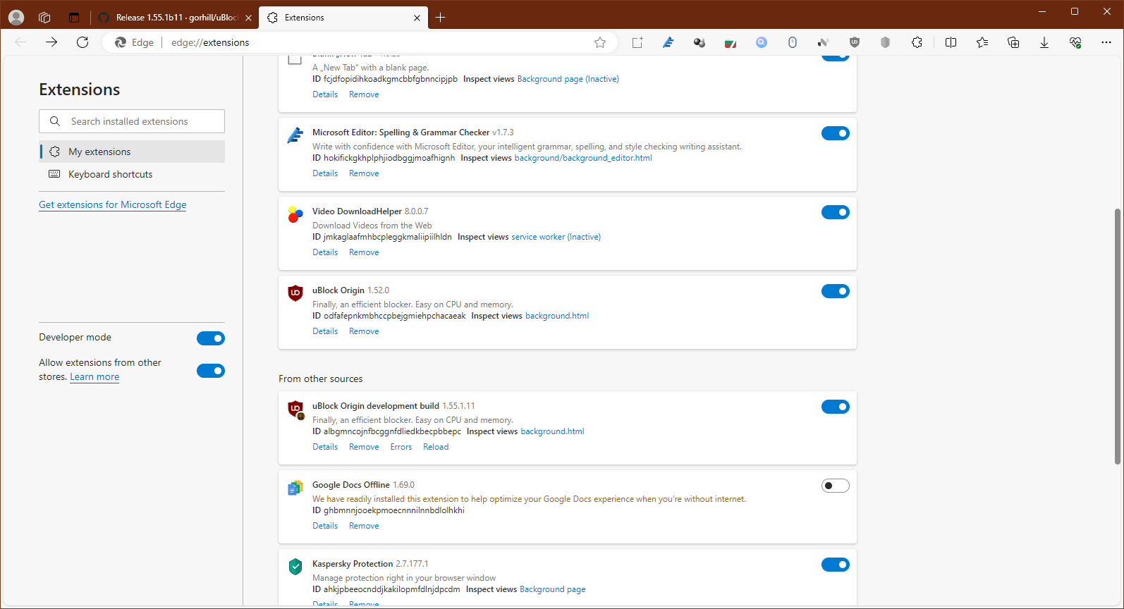

    uBlock-а и при мен не работеше, но след следното действие (не ти пречи да пробваш - отнема няколко секунди) проработи. А именно - отваряш Options на ад блокера, отиваш на Filter Lists > Purge all c
  • Да и при мен заработи странно но бачка  много благодаря  на всички  дано не се налага пак да си търся нов блокър  гледат само как да си пробутат рекламите и шибания им youtube премиум  да не

Тази, която си дал от официалния е по-стара версия - 1.55.1.7, но един път като е бета би трябвало после да се обнови до последната. Поне при лиско е така, но там имаш опция за ръчна проверка за актуализации на добавките.
При Chrome/Edge поне при стабилните версии не се сещам дали имаха такъв бутон. Мисля, че поне при Edge нямаше такъв.
Моя съвет е да свалиш направо ZIP файла на десктопа => да включиш Developer режима и да провлачиш файла в него. При Edge трябва да се разархивира първо и се драгва направо папката, но при Chrome може да става и направо с zip файла. Нямам идея.
Лошата новина, е че се инсталира като отделна добавка и с ново ID. При Лиско не е така, но явно тук политиките са други. Демек не пази никакви настройки, защото ставаш все едно с две различни добавки. Много тъпо.
Затова аз лично ако не мога да пренеса настройките от старата на новата при Edge ще чакам да си се обнови сама (като излезе от бета тест), а на Firefox ще карам с последната бета.
Аз и без това Edge го ползвам рядко и само за бекъп браузър. Вече ти си решаваш при теб.
