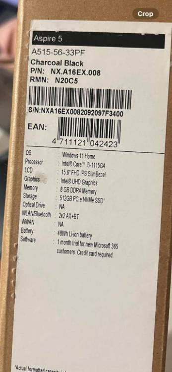

Здравейте, искам да попитам как мога да ъпгрейдна моя лаптоп  ?
Мисля да сложа допълнително рам 16гб, ако може някой да ме носочи към нещо което си струва, чудя се ссд по-голямо дали би имало ефект?
Ако някой има други предложения бих бил благодарен, мерси и живи и здрави!

Мисля че тук се виждат по-добре характеристиките.
Разрешен от цър-вул
Провери каква е сегашната памет и дали имаш допълнителен слот, където да сложиш нова памет. SSD също няма проблем да сложиш по-голямо. Не е ясно какъв 'ефект' търсиш.

512GB nVme си е напълно достатъчно за стандартно използване на лаптроп.
Виж RAM никога не е излишна, а и 8GB ече е леко на ръба за комфортно ползване на съвременен Windows.
Може спокойно да се добави още RAM според нуждите и възможностите.

- Геца от Acer се кълнят че може да поеме, до 20 Gb памет. Има два слота, направи ги 2х8. Най - добре в сервиз. От правоспособен.
4GB интегрирана + 2х8GB.
RAM Expert  какво ще покаже (най-вероятно ще покаже един слот с 4GB)

4GB интегрирана + слот поемаш капацитет до 16GB.

Пише че има една вградена 4 и един слот в който са сложили още 4, дали ще мога сам да я сложа (в кличетата от интернет изглежда лесно просто да се сменят), живея във Варна, ходих в ардес и от там ми казахза че ще трябва да го оставя за 12-14 дни защото имали доста работа. Аз ползвам самият лаптоп и за работа и ще ми е доста неудобно да го направя по този начин.
Трябват ли някакви следващи настройки след това, или просто е достатъчно да я сложа и той ще си я разпознае?

Дали ще мога сам да я сложа (в кличетата от интернет изглежда лесно просто да се сменят), живея във Варна, ходих в ардес и от там ми казахза че ще трябва да го оставя за 12-14 дни защото имали доста работа. Аз ползвам самият лаптоп и за работа и ще ми е доста неудобно да го направя по този начин.

Не е трудно... Само при поставянето, спазвай ъгъл от около 30 градуса. Натисни полекичко, тя сама си влиза.
