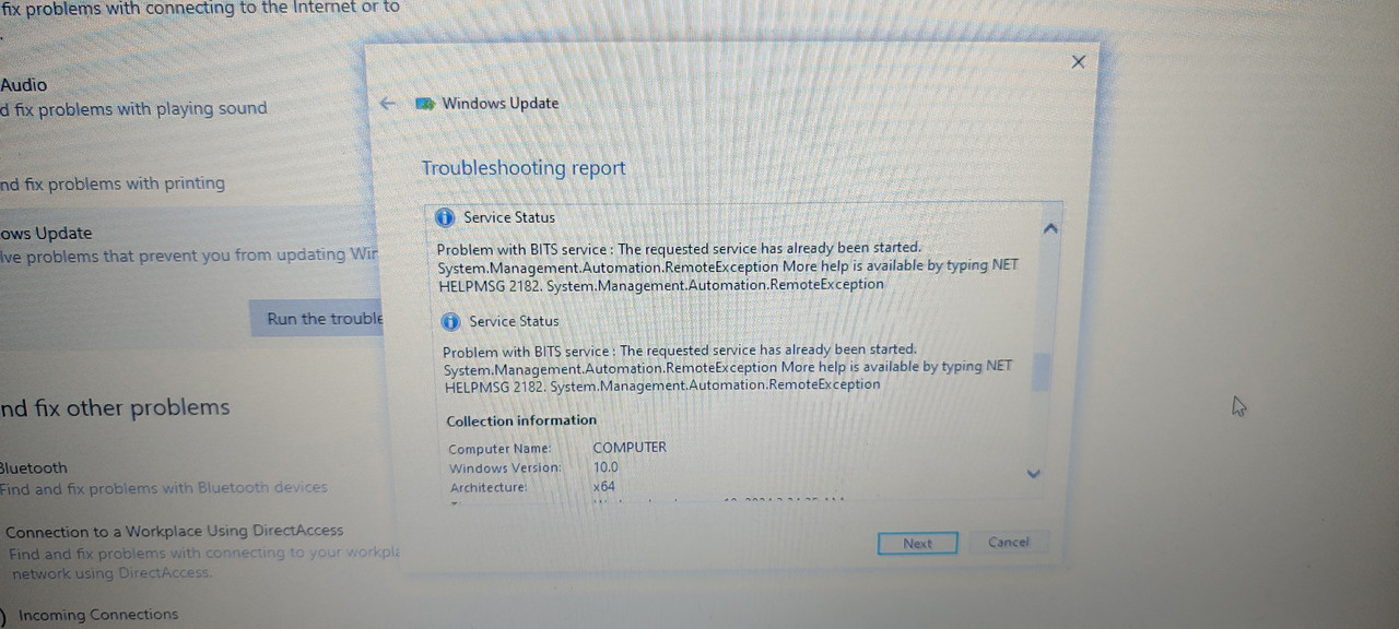

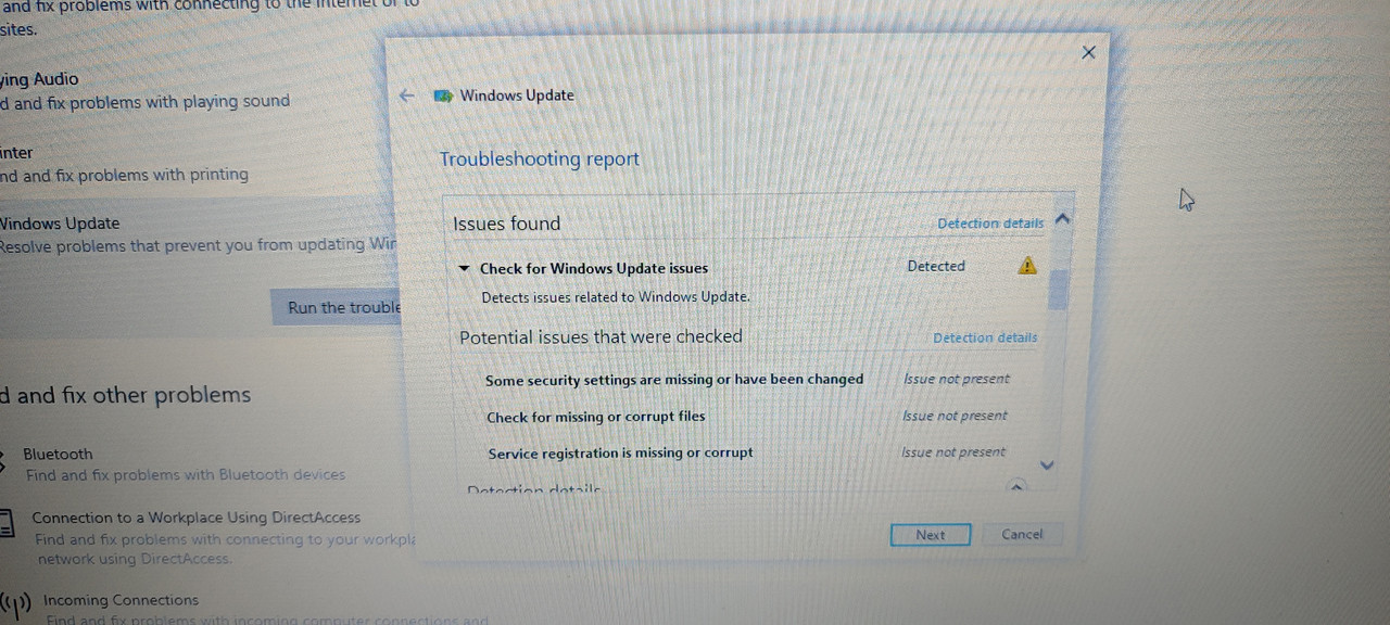

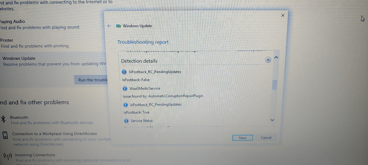

Да, имам над 200 свободни гигабайта. Това със свободното място в запаметяващото устройство е за новобранци, а аз съм напреднал потребител. Щом съм стигнал дотам, че да пусна тема, значи съм пробвал всичко, включително и Troubleshoot програмата.

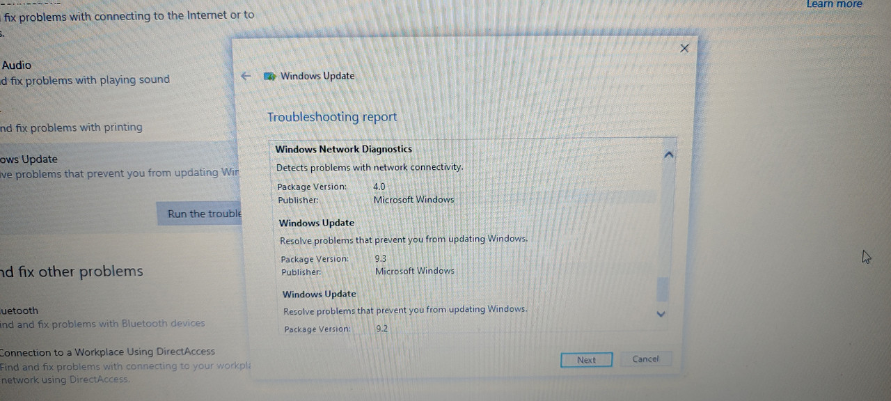

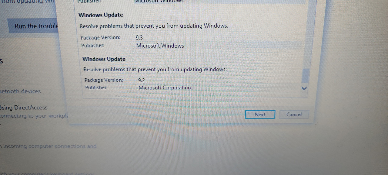

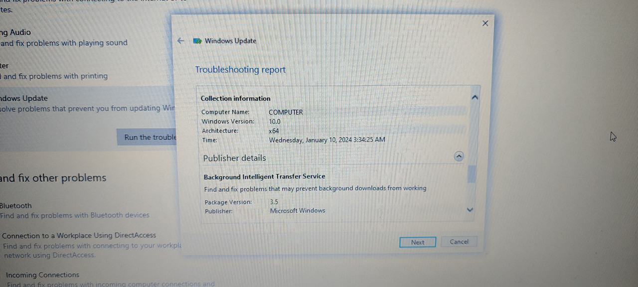

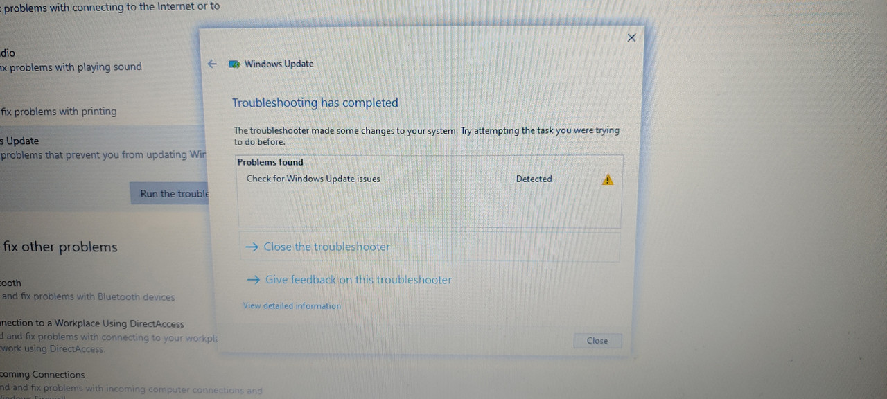

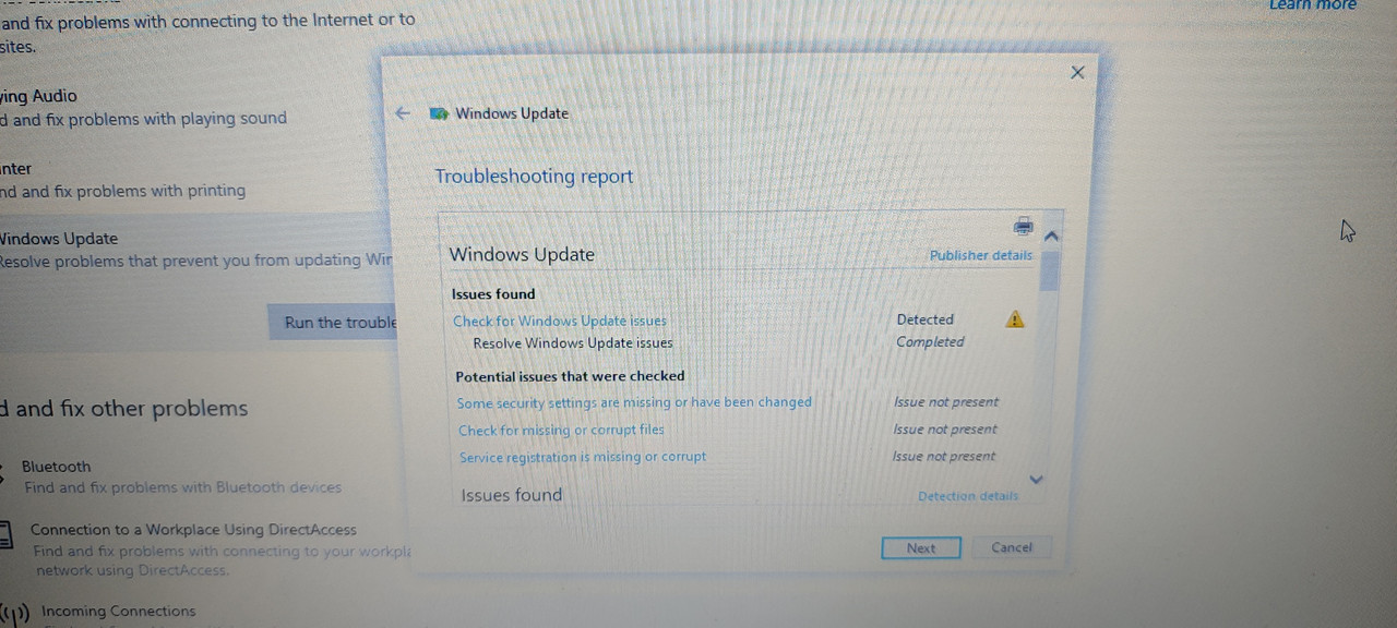

Направих снимки по-рано и сега ще ги покажа:

преди 51 минути, royalpiggy написа:
Нищо не съм пипал. Използвам Windows 10 от 2015г. и познавам системата много добре.
Този проблем се получи не по моя вина. След като пуснах лаптопа и се извърши автоматична актуализация, отидох в настройките, да видя дали има още налични актуализации. Тогава видях този проблем. Последната актуализация, която беше преди 2 седмици, приключи успешно и нямаше никакви проблеми.
Мисля, че това ще помогне. Когато пусна инсталирането на актуализацията, се правят опити за инсталирането й в продължение на няколко минути, като процента всихтака стои на 0 (0%). Вероятно няма място във въпросния дял.
При теб съобщението за грешка същото като при мен ли беше

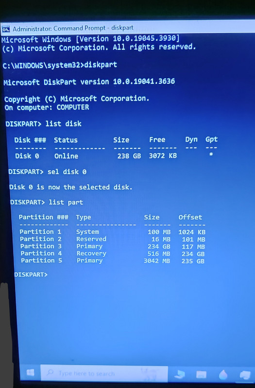

Ще опитам да променя размера на необходимия дал. Кой дал точно да променя:
И вижте, че има два дяла на име "Primary" - кой точно да променя?
преди 11 минути, royalpiggy написа:
