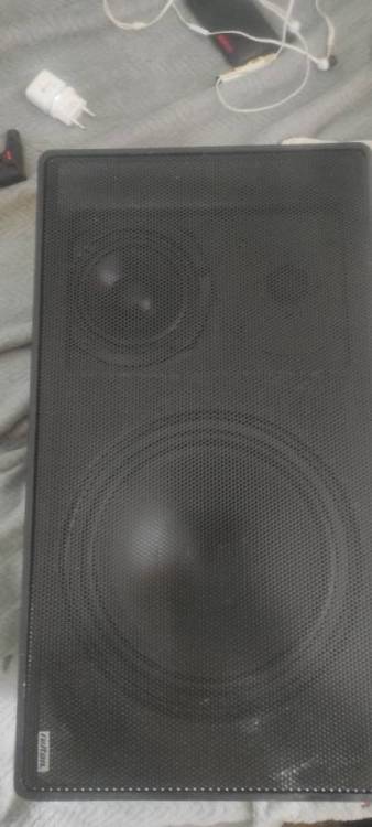

Здравейте, преди 5дни си купих Ресивьр Sony ta-561 понеже исках повече сила но с по голямата мощност се появи нуждата естествено от по хубави мощност понеже от досегашните веднага се предадоха ,оцеля само буфера който е по скоро моя импровизация която ми допада и дьржи здраво надявам се още доста време,че така от продавалник а взех още един буфер Sony SS-WM SP700 и тонколони с марка неизвестна до сега за мен и дори незнам дали ще напиша правилно марката затова ще ги снимам и ще помоля за някаква информация за марка и модел знам че са 8om  и по моя преценка 50w басите са 8инча харесва ми звука и това че предните панели са на магнити а не на щифтове които с времето почват да дрънчат качвам снимки някаква информация за марка и модел купих ги за 100лв и при състоянието в което са мисля че е добра покупка,Благодаря предварително
Слабички ми се виждат за джангър и на тях ще им разкажеш играта. Марката я разчитам, като relton, но гугъл мълчи...  Имат ли някакви филтри вътре поне ?  Не знам дали си ги отварял...  Далеч ми се виждат от реални 50W, ама 30W може да докарат. :)

Това, което е написано на лицевия панел не е фирмата производител, а модела на колоните. Отзад, ако все още стои, би трябвало да има стикер, на който пише фирмата, омажа, честотния обхват и приблизителната мощност. Нека питащият да огледа поотделно всяка колона за такъв стикер.  Иначе, са доста стари като модел, но за сметка на това - трилентови.

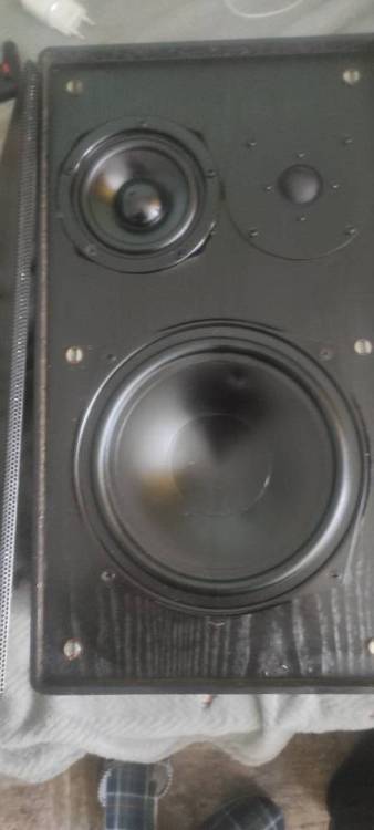

Имат сериозни на пръв поглед филтри опитах да го снимам но като развия видите сякаш са залепени и не ми се ще да ги напьвам с отверка или друго за едната снимка средата излиза от там  видях платката с филтри
След като искате да видите филтъра, ще развиете 4-те болта на басовия говорител, много внимателно ще се опитате да го повдигнете с отверка или нож от мястото му, понеже може да е залепен с много мека и пореста гума по периферията си.

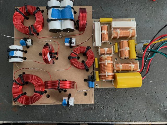

Ето как изглежда филтърът на моите колони (снимката не е моя, я на един юнак, на който му направиха външни (изнесени от колоните) филтри:

Щом и в тези скъпи колони са почнали да икономисват от индуктивности, не ми се мисли за по-евтините. Това е недопустимо при тези цени. Ужас, не съм очаквал такова чудо.
Да, тези бобини имат феритна сърцевина, която е убиец на качеството! Бобина с въздушна междина от 1 милихенри има обем три пъти по голям от тук най-голямата, това го споделям за да покажа компетентност....😄😃😅

Ако се направят филтрите както трябва ще свършат още по добре
Естествено филтрите може да се направят много по-добре.
Ето за пример един "ТНТМ" вариант, сравнен с фабричния филтър:
Доколко ще се чуе разликата, е съвсем отделен въпрос.
Хора , които не просто слушат а чуват - разликата се усеща!
на 29.01.2024 г. в 12:31, Михайлов написа:
Разликата в звук и динамика е осезателна, но трябва и майстор да направи индуктивностите да са със същите индуктивност и съпротивление. Тука е играта с различни диаметри на проводника и др. физични параметри на бобината. Много качествени колони са окуцени по този начин за икономия на медни проводници, а могат да дадат много повече.
