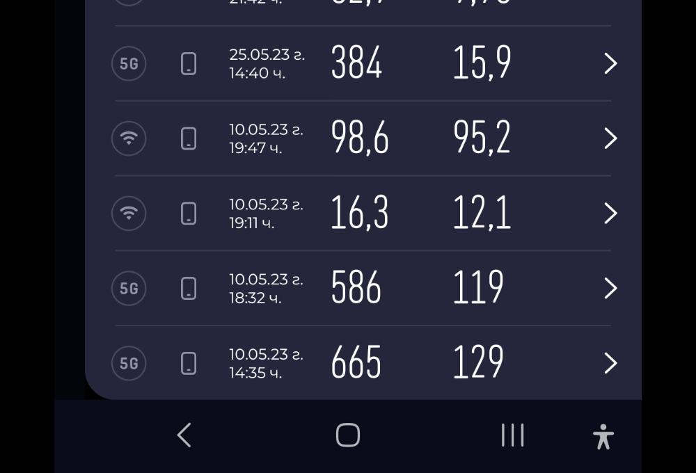

Ето какво ползвам в момента. Мобикс 300, върши ми работа и мога да си менажирам рутера. Затова така писах и на постващия
преди 37 минути, Емил Костов написа:
Гледам ти скоростите - down 142, up 106. Yettel ми предлагат 20, 50 и 100 Mbps.
на 22.05.2024 г. в 21:56, jhoro написа:
Това не е вярно. Upload 30 на Downlowad 60. Това са ми скоростите. Няма все още 5G при мен. Даже в момента са по-зле, но за 2 машини стига като скорост!
преди 5 минути, Емил Костов написа:
WWW - Вай-вай-вай!!!
Пък аз се жалвам от 100 Mbps! Щото съм стигал доста по-прилични скорости - на хубаво място.
