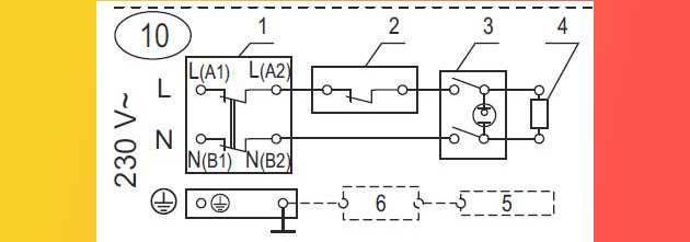

преди 7 часа, badr написа:
И какво да им разбирам на твоите писания. Написал си, че сработва защитата, а не терморегулатора.
Остава да кажеш, че не си виждал такова изпълнение.
1 – Термоизключвател – управляващо устройство, което е с температурна настройка 85 °С. То се монтира в кръга на нагревателя и не позволява по време на работа температурата да преминава границата. При загряване над 85 °С се задейства термоизключвателят и изключва нагревателя.
2 – Терморегулатор – максималната му настройка позволява водата на изхода на бойлера да е затоплена до 70°С, плюс / минус 5 °С
3 – Ключ – свети, докато уредът е в работен режим (модели SVxxxyy)
4 – Нагревател
5 – Анод
6 – Аноден тестер – индикира антикорозионната защита и степента на износване на анода (5)
7 – Светлинен индикатор – показва действието на терморегулатора, след изключване на бойлера индикаторът остава включен (модели SVxxxyyD)
