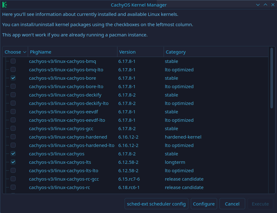

Варианти
CachyOS предлага разнообразие от опции за ядро. Всички ядра, които предоставяме, се доставят с CachyOS Base Patchset. За всяко от ядрата съществува съответстващ -lto вариант, който е изграден с Clang вместо GCC.
  • linux-cachyos
    • Стандартното ядро. Това е препоръчителното ядро, ако не сте сигурни кое да използвате.
    • Тикрейт 1000Hz за подобрена отзивчивост.
    • Изграден с Clang и ThinLTO.
    • Профилирано с нашия собствен AutoFDO профил за подобрена производителност. Скрипт, използван за профилиране на ядрото.
  • linux-cachyos-bore
    • Използва BORE Scheduler.
  • Linux-Cachyos-BMQ
    • Използва BMQ планера от Project C на Alfred Chen.
      • Does not support sched-ext.
  • linux-cachyos-deckify
    • Стандартното ядро за преносими устройства. Не се препоръчва и не се поддържа използването на други ядра на портативни устройства.
    • Използвайте специфични пачове за преносими устройства върху базовия набор от пачове за подобряване на съвместимостта и цялостното изживяване при преносими устройства.
  • linux-cachyos-eevdf
    • Коригира стандартния планировчик на ядрото за подобрена отзивчивост.
  • linux-cachyos-lts
    • Базирано на най-новото ядро Long Term Support.
    • Минимално обновени в сравнение с други ядра, за да се осигури максимална стабилност.
  • Linux-Cachyos-закален
  • linux-cachyos-rc
    • Базирано на най-новото основно ядро от дървото на Линус.
    • Основното ядро за въвеждане на нови функции в нашия patchset.
  • linux-cachyos-server
    • Настроен за сървърни натоварвания в сравнение с десктоп използване.
      • 300Hz тикрейт.
      • Няма предварително изключване.
      • Стандартен EEVDF.
  • linux-cachyos-rt-bore
    • Прекъсване в реално време.
Сега съм с BORE ядрото. Не зная дали е от него, но преди месец когато бях със същата конфигурация прехвърлях едни към 130GB данни от един SSD на друг. Тогава ги прехвърляше цял ден почти. Преди малко ги прехвърли за около десетина минути и то със скоростите които дават на диска. Направо да не повярваш. В Windows беше още по-зле положението, защото и там пробвах.

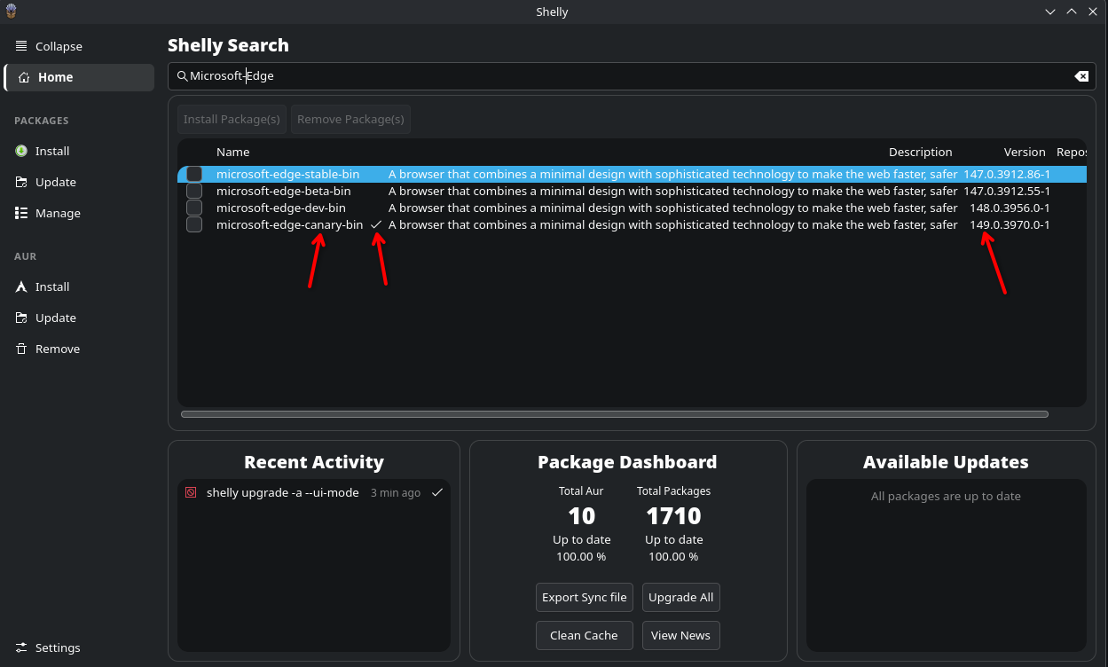

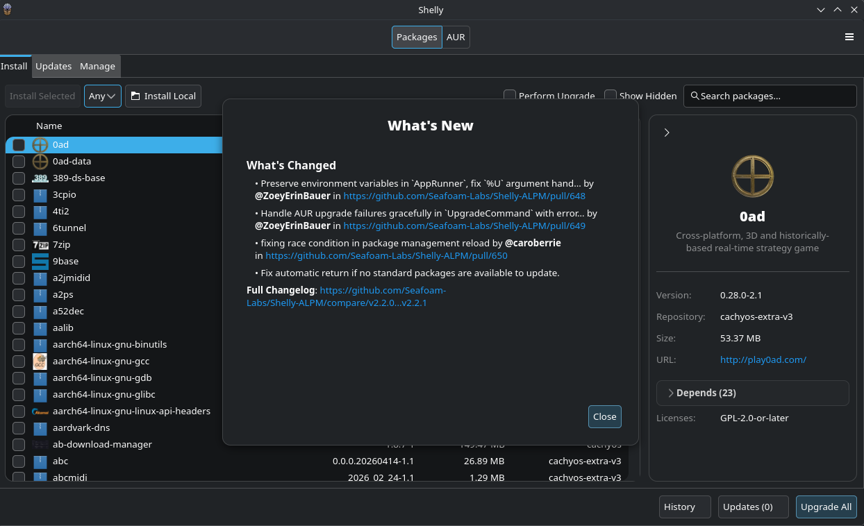

Първо, инсталаторът вече изпраща Shelly като GUI мениджър на пакети, заменяйки Octopi. Чиста снимка се създава веднага след приключване на инсталацията и се запазва постоянно, предоставяйки на потребителите надеждна базова точка за възстановяване. GRUB вече е активиран по подразбиране да открива други операционни системи на същата машина. UKUI настолният компютър беше премахнат от избора, а изборът на GNOME пакети беше почистен и модернизиран. За AMD GPU сега се използва различна Plymouth тема, тъй като драйверът не можеше надеждно да рендерира предишната тема на лаптопи с добавен вторичен монитор. И накрая, но не на последно място, беше въведена нова опция в инсталатора, която се настройва с shell.os-proberamdgpuMangoWMDMS

Като стана въпрос за Shelly да покажа коя версия ми предлага CachyOS за Edge ) И сега съм с нея.
Днес се обнови новия пакетен мениджър - Shelly.
Основно са оправени бъгове. Тук е списъка.
