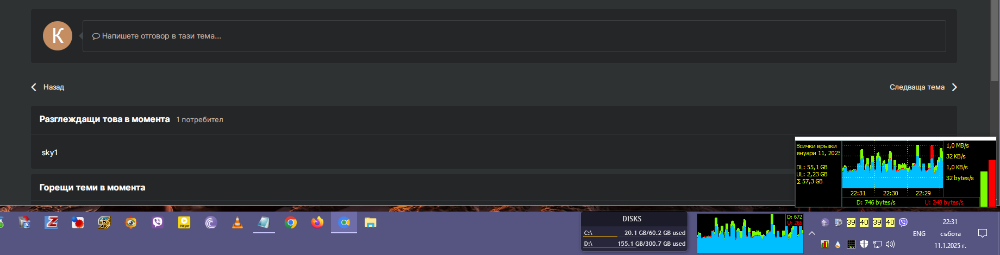

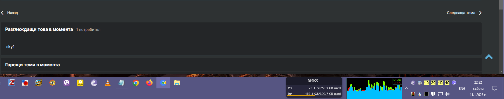

А за да ти е удобно и да си виждаш постоянно трафика можеш да си инсталираш една чудесна малка програмка, която винаги ще ти стои в систем трея, ще следи за всичко и ще ти прави"рапорти" по време на работа на компютъра, без да ти пречат. Ще ти я кача след малко а сега мога да ти я покажа нагледно, как е при мен.
Ето ти и линк за програмката. Никога не я обновявай, защото след версия 5.5.5  е платена. Ако ще я ползваш, инсталацията да е с админски права, за да ти действа всичко уверено и безпроблемно. В никакъв случай не ползвай портативната и версия. При инсталацията програмата те ръководи от прозорец на прозорец.. Имаш пълни данни за трафика си по секунди, минути, часове, дни месеци и години и можеш да предявиш винаги претенциите си към доставчика ти на интернет.

Благодаря за програмата.
При мен не излиза, като при теб в дясно графика.
Имам само една иконка за настройки на програмата.
Ти как си я настроил да е с визуализиране на графиката?
p.c. Намерих как се пуска визуализацията.
Супер е.
Благодаря.
преди 17 минути, rumvel написа:
Дописал съм горният си пост. Първо трябва да инсталираш програмаста и ще получиш съобщение, че тя вече е активна. После клик на малката стрелка сочеща нагоре над систем трея, за да ти се покаже. Сваляш я при часовника и другите джажи. След клик на иконката и с десен бутон, се отваря меню в което най отгоре е написано - откриване - скривана на програмата. След като се покаже на средата на екрана, избираш отново настройки и действаш със всяка както ти си реши като настройка. Много са и трябва да знаеш кое за какво служи. Ако видиш зор, ще ти дам телефона си и ще ти помогна. Иначе трябва да ти правя цял видеоурок с настройките.
