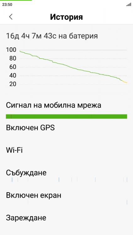

Ето ти един МНОГО използват телефон и идем малко използван!
image.png.2cdf6bccfe9e8d7b7b1d71e3f1ee8aed.png              image.thumb.png.e76cc7e86e1fc39afe692c9c95be00b4.png

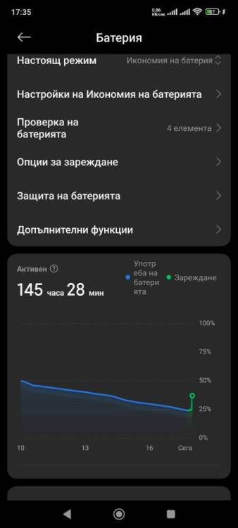

Скрийншот от нищофона:
large.Screenshot_20250117-173807.jpg.6e7
Всякакви снимки мога да ти направя и каквото там още се сетиш! Аз също ползвам подобен телефон. На него се ползва месинджър, ФБ и вайбър. Спряно му е 5G, wi-fi, блутут, местопожение, намалена явкост и батерията си пада! Просто пада. А ако се наложи да го напънеш на видео, игри или да гледаш нещо онлайн просто умира. И който казва, че не е вярно може да дойде и да направим едно видео! Предлагал съм го много пъти, но никой не ще!

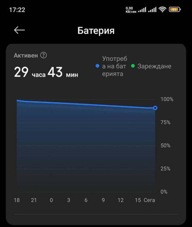

Прикачвам снимка на моя телефон, виждат се процентите както и че работи от 30 часа, само да отбележа че от вчера до днес съм го ползвал доста често, фейсбуци гледане в тикток, месинжър разговори вайбър, инстаграм както и малко ползване на GPS! А на приятелката телефона ми тази сутрин го беше зааредила на 100% и няколко пъти е влизала в фейсбук и месинжър без да го тормози, а сега е на 29%  Вие ми кажете дали е нормално?
