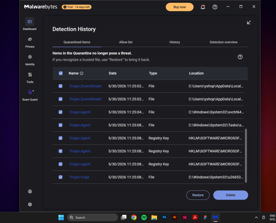

Онзи ден ми се наложи да кача няколко документа на флашка, при което с отварянето на флашката вътре имаше shortcut на самия диск и не ми даваше да кача информацията, освен ако не го отворя. Компютърът ми сигнализира за блокиран malware file, но след това всяка следваща флашка даваше същия проблем.
Днес направих пълен скан на компа с malwarebytes, и програмата установи 10 заплахи, повечето именувани като trojan. Сканирах и флашките, направих quarantine на всички файлове, форматирах. Но тъй като е троянски кон, се притеснявам, че може да има остатъчни вируси. Какво да правя?

    Явно сте попаднали на тази кампания със зловредни разширения за браузъра: The Hacker News DarkSpectre Browser Extension Campaigns Exposed After Imp... A China-linked threat actor used malicious browse
The Hacker News
No image preview
A China-linked threat actor used malicious browser extensions over seven years to steal data and corporate intelligence from Chrome, Edge, and Firefox
Това, което е засякла Malwarebytes е Mute All on Meet (adjoknoacleghaejlggocbakidkoifle)

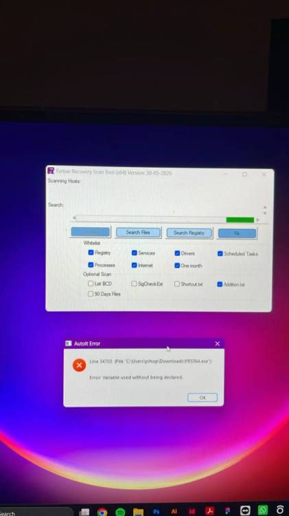

Здравейте,
Явно Malwarebytes се е справила доста добре, защото има само един остатък от заразата, който ще почистим.
S2 u266533; C:\Windows\System32\u266533.dll (No File) <==== ATTENTION
Но и тази папка ми е съмнителна, затова ще проверим и нея:
2026-05-26 19:40 - 2026-05-26 19:42 - 000000000 ____D C:\WINDOWS\system32\wsvcz
Стартирайте следния fixlist.txt и прикачете Fixlog.txt, който ще се създаде.
fixlist.txt

Забелязах, че предишния скрипт също е имал проблеми. И мисля, че знам причината. Бях пуснал команди за претърсване на диска ви за 2 зловредни файлове (вече изтрити, но исках да се уверя в това)....но видях, че е зациклило нещо и са минали повече от 60 мин. и FRST е спрял работа:
Fixing is terminated due to reaching maximum fixing time of 60 minutes. <==== ATTENTION
Подозирам, че има омазани права на папката C:\Programdata\Application Data, която се води Junction Point и така търсачката на Windows я сканира до безкрай (loop) и се появява нещо от сорта на
C:\Programdata\Application Data\Application Data\Application Data\Application Data\Application Data\Application Data\Application Data\Application Data\Application Data\Application Data\
Пуснал съм команда в горния скрипт за да проверя тази моя теория. Но все пак иска да сканираме и за тези файлове.
Затова след изпълнение на горния скрипт, отворете FRST и в полето за търсене копирайте това:

Иначе файловете в папката без съмнение са част от USB заразата според коментарите в VirusTotal (първия линк, който пуснах).
This malware targets USB drives by moving legitimate root contents into a hidden subdirectory named after the USB volume. It creates a malicious .lnk file named after the USB volume to lure unsuspecting users into executing the script, which immediately triggers a UAC prompt to gain administrative privileges to execute the malware. It stages its components (.vbs, .bat, and .dat payloads) within a hidden \sysvolume directory. Once elevated, it executes a PowerShell command to add Windows Defender exclusions for both the \sysvolume path and C:\Windows\System32, effectively blinding the system's primary defense before deploying a 64-bit DLL payload (the dat file) via rundll32.exe. Can be removed using Emsisoft Emergency Kit and removing the exclusions in Windows Defender.

Folder move: C:\WINDOWS\system32\wsvcz => moved successfully

fixlist.txt
След изпълнението прикачете последния Fixlog.txt.
Въпрос - при последния fix, в момента, в който го стартирах всички прозорци/табове се затвориха, а след като приключи - компа се рестартира веднага. Това нормално ли е?
Fixlog.txt
Да. Но не е нормално тези файлове да не могат да бъдат изтрити. Определено си мисля, че антивирусната ви програма пречи на процеса. Ако трябва я изключете временно и изпълнете последния скрипт.
