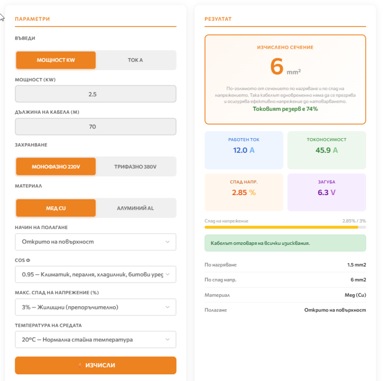

кабела 60-70 метра какво сечение е ?

не става растоянието е голямо ще има пад на напрежение и цената на тока ще е космическа

точно така иначе трубва да утрои квадратурата на кабела ако му трябва 2 кв трябва да сложи 8 кв 70 метра кабел >... мангалите в анстердам ще му го откраднат

пп след консултация с ИИ установихме че кабела е 10 mm2 x 3 жила щото е еврогейски съюз иначе можеше да мине с 2 жила и цената е 800-1100 лв за 70 метра кабел.... абсурд.... гетото идва още първата вечер и го смъква...

преди 23 минути, цър-вул написа:
Печка ли ще храниш с това? За 2,5kW 10mm²?
да за 70 метра дистанция е толкова ако беше 30 метра щеше да е толкова колкото си мислиш ....
преди 2 часа, цър-вул написа:
Нинам, нинам - Кабелкомерс казват друго:
много хитро НО не отговаря на еврогейските стандарти и трябва да е 3x10mm2
по принцип трябва да е 8 НО не може ....
