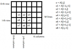

Здравейте,
Задачата, така написана, поражда доста въпроси:
- Масива C[L,3] трябва да съдържа индексите i и j на въпросния елемент, както и стойността му . Така ли е ? Въпроса е третото поле за какво точно ще е...
- Съседни елементи могат да бъдат 4 броя или 8 - в зависимост от това, дали броим и върховете като граница или само страните. В случая, в задачата не се споменава, така че не е ясно за колко съседа говорим.
В имплементацията, сте записал
float C[6*6];
Това ще направи едномерен масив, а не двумерен, каквото е условието на задачата - трябва да бъде:
float C[6*6][3];
Относно самия алгоритъм за проверка на съседите, мисля, че с картинка най-добре ще се разберат нещата. Трябва да проверявате дали i +/- 1 и j +/- 1 са валидни индекси за масива - ако не са, то тогава там няма съсед. Опитът за достъп до елемент, с индекси, извън масива, ще бъде санкциониран при изпълнение на програмата с доста добър трейс :)
Поздрави !
